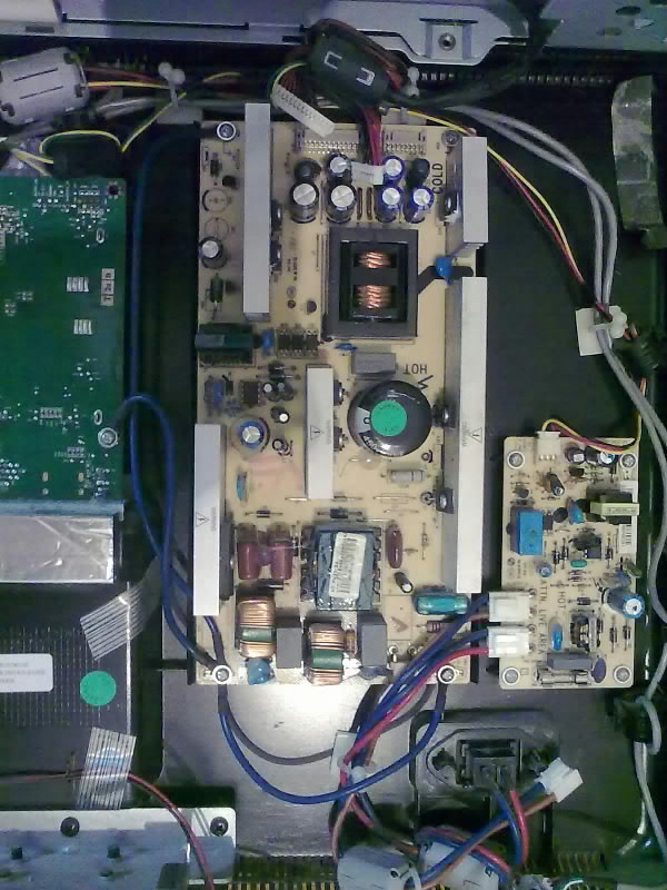

Сборка Калининград. Состав: Main Processor MT8200ALE 0818-BDSL B182P35, HDMI: MT8293AE, Flash AM29LV160M наклейка PLH800371A V8-P26MT00-LF1V514, SDRAM K4S64 1632K-UC50, EEPROM 24C32 24C02W и две H81C02B, тюнер TEDE9-2C2B и F9222. При включении в сеть загорался красный светодиод. Ни какой реакции на пульт и на клавиши на панели. Работает только блок дежурного режима +5 вольт. На плате процессора +3.3 и +1.8 в.
Не работает основной блок питания. Нет +12 +24 и +5 вольт для раб. режима. После проверки цепей питания м.схем L6563 - 14 нога и L6599 - 12 нога найден оборванный предохранительный резистор R40.
После замены телевизор включился. Все напряжения в норме. Но экран светится белым светом постоянно. Светодиод на панели горит всё время синим. Никакой реакции на пульт и на кнопки управления нет. Дальше зашёл в тупик. Есть подозрение на прошивку flash AM29LV160M. Помогите пожалуйста! Может кто пришлёт прошивку? Или есть ещё какие мысли? Добавляю файл со схемой БП. Но он не соответствует действительности. Просто будет понятно где была неисправность.

проверте матрицу горелый запах есть ? наверно chi mei проклятый стоит

Вы думаете предохранитель зря сгорел,.......возможно сгорела L6599

  Фото БП.jpg  140.61 КБ  Скачано: 1764 раз(а)
