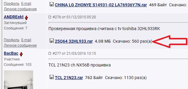

Выложил прошивку на Телевизор toshiba 32 HL933RK в ТЕМЕ "ПРОВЕРЕННЫЕ ПРОШИВКИ"
ДОБАВЛЕНО 01/12/2015 21:44
РЕКОМЕНДАЦИЯ ПО РЕМОНТУ toshiba 32 HL933RK .
1) В блоке питания заменить все электролитические конденсаторы.
2) Заменить микросхему 25Q64 предварительно записав в неё новое П.О. которое я выложил в тему "ПРОВЕРЕННЫЕ ПРОШИВКИ" .
Всё наслаждайтесь нормальной работой своего TV долгое время . Всем удачи !
Данная технология подойдёт при ремонте почти всех TV соотв. залив нужного П.О.

Сообщение #7 От 29/05/2023 05:05 цитата
KostyanFinn,
ANDREekt писал:
https://monitor.espec.ws/section26/topic49572p260.html

YuryBull
Сообщения: 5
Сообщение #13 От 28/09/2023 14:07 цитата
А вы сами смотрели есть ли на эту модель?Лично я увидел только на Toshiba 32EL933RB и Toshiba 32LV933RB...

Сообщение #16 От 29/09/2023 02:11 цитата
YuryBull писал:
Ничего не пойму, я один это вижу: Проверенные прошивки стр.14 пост 276

Сообщение #17 От 29/09/2023 06:38 цитата
TO(Nic), привет. Нет,я тоже вижу,а тс не туда смотрит наверное... смех
  TOSHIBA 32HL933RK.rar  4.06 МБ  Скачано: 406 раз(а)
YuryBull
Сообщения: 5
Сообщение #18 От 29/09/2023 07:13 цитата
Спасибо,был не внимателен!На 14 стр.она. классно! смех
