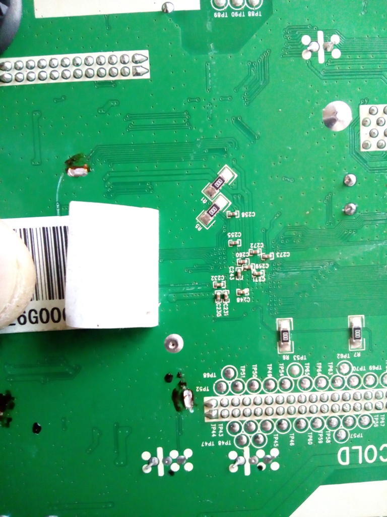

Снял радиатор с проца.
У меня MSD7816-L2 + MSB1236C. А какой тюнер.. хрен его знает - нет маркировки. Дата изготовления приемника 10.2014. Получается.. третья прошивка?
