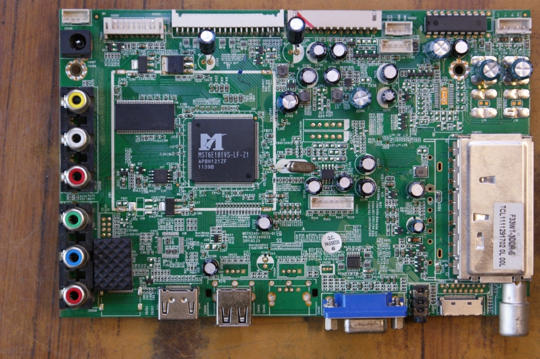

Телевизор SAMSUNG UE39EH5003W
main: BN41-01897A
БП: PD40AVF BN44-00496B
EEPROM: 24C256
Flash: 25Q40BVSIP
NAND Flash: K9F1G08U0D
Panel:DE390BGM-C1
Tuner:DTTX-51B/C3
Дежурный режим есть. При включении появляется заставка SAMSUNG, затем темный растр далее циклическая перезагрузка до отключения от сети.
Нужна прошивка NAND K9F1G08U0D. Поделитесь пожалуйста. Спасибо.

Тема моя, но прошивка? Хоть и пишут что она рабочая, но я еще не разобрался. Думаю, она не рабочая. Поэтому моя просьба еще актуальна.

SAVIK, Но если artur008 сказал целая, значит с чем то сравнивал. Попроси у него.

artur008 был прав. Не в НАНДе дело, а процессор подбит по HDMI. Спасибо за участие.
