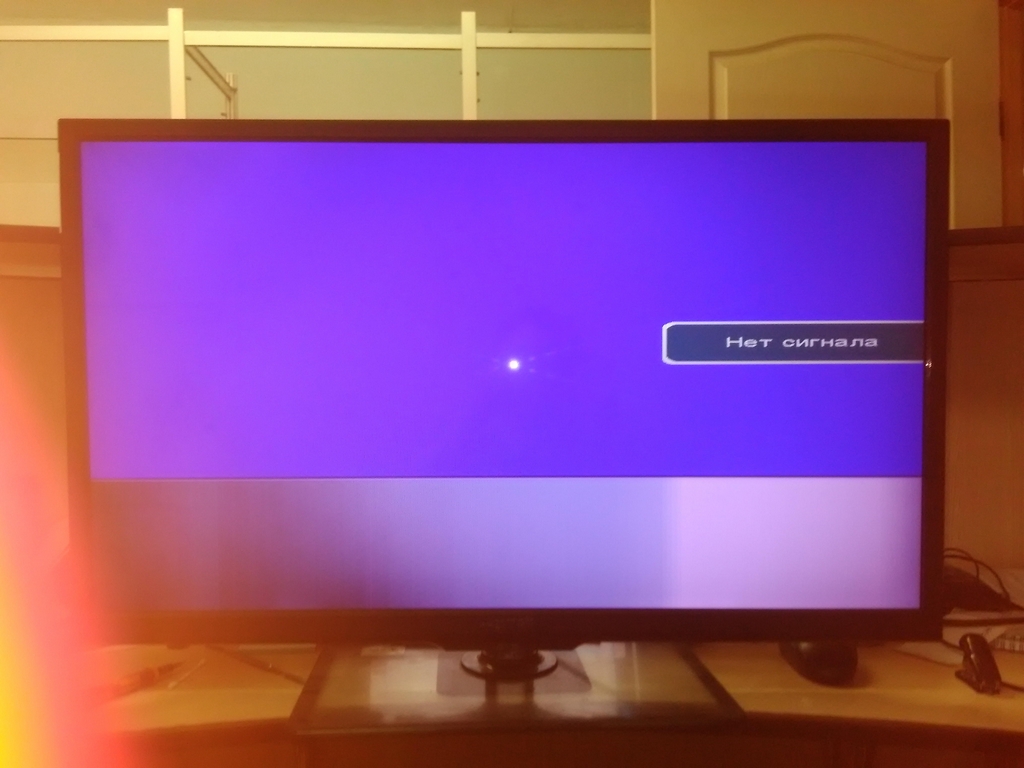

В ремонт принесли телевизор после другого сервиса без признаков жизни. Майн MST6M182VG-T9B. По пайке на плате видно, что пробовали перешить, плюс замена стабов по 3,3 и 5В. После включения радиатор проца за 10-15 секунд грелся так, что пальцем не дотронуться. В итоге заказали БУ майн, приехал, но, при включении картинка смещена и растянута, не подходит на эту матрицу. На форуме нашел такую же тему, но, прошивки там конечно же не выложено. Очень прошу поделиться прошивкой на мыло, хочется уже отдать этот телевизор клиенту. Прошивка от T32Q44НAL не подходит. Заранее спасибо всем кто откликнется.
На форумах редко прошу помощи, но, иногда все-таки приходится, потому как выхода другого не вижу.
Вот такая ерунда на экране
 Размер файла:  356.79 КБ
 Просмотрено:  116 раз(а)

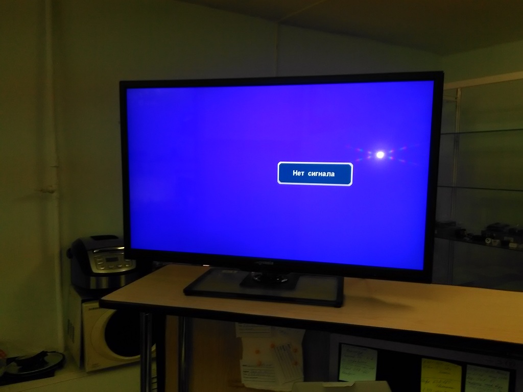

Телевизор прошил, все работает. Прошил именно FAL.
Тему можно закрыть. Всем спасибо за помощь.
  IMG_20170905_100206.jpg  109.67 КБ  Скачано: 194 раз(а)
