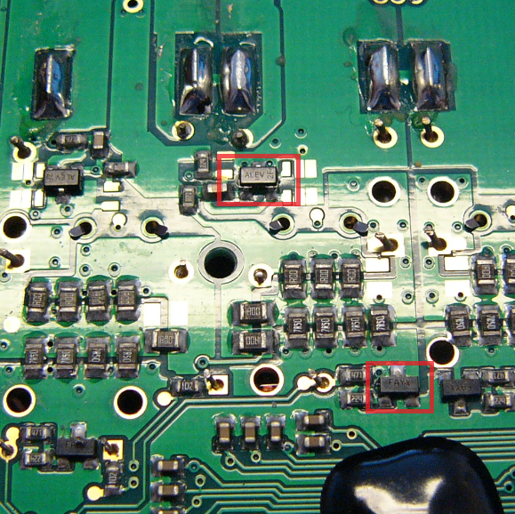

Сообщение #72 От 06/02/2013 13:23 цитата
Помогите опознать транзисторы, стоят в зарядке Technoline BC700, один на заряд, другой на разряд.
Корпус SOT-23, на одном надпись по горизонтали ALEV, по вертикали 2F, на втором FAYX. На фото в красном квадрате. По поиску выдает или npn транзистор или сборку, хотя должны стоять полевики.

Сообщение #73 От 06/02/2013 14:50 цитата
По первому транзистору я уже давал ответ на предыдущей страничке темы - это AO3419, а по второму (FAYX) пока не могу сказать точно, нашел с маркировкой FAY 2SC5344. Прозвоните исправный, случаем не NPN?
eav73
Сообщение #74 От 06/02/2013 22:04 цитата
Спасибо. Звонится как NPN. У 2SC5344 другой корпус, искать замену в корпусе SOT-23?
TE
Сообщения: 10199
Сообщение #75 От 07/02/2013 00:05 цитата
В корпусе SOT23 этот транзистор тоже выпускается.
