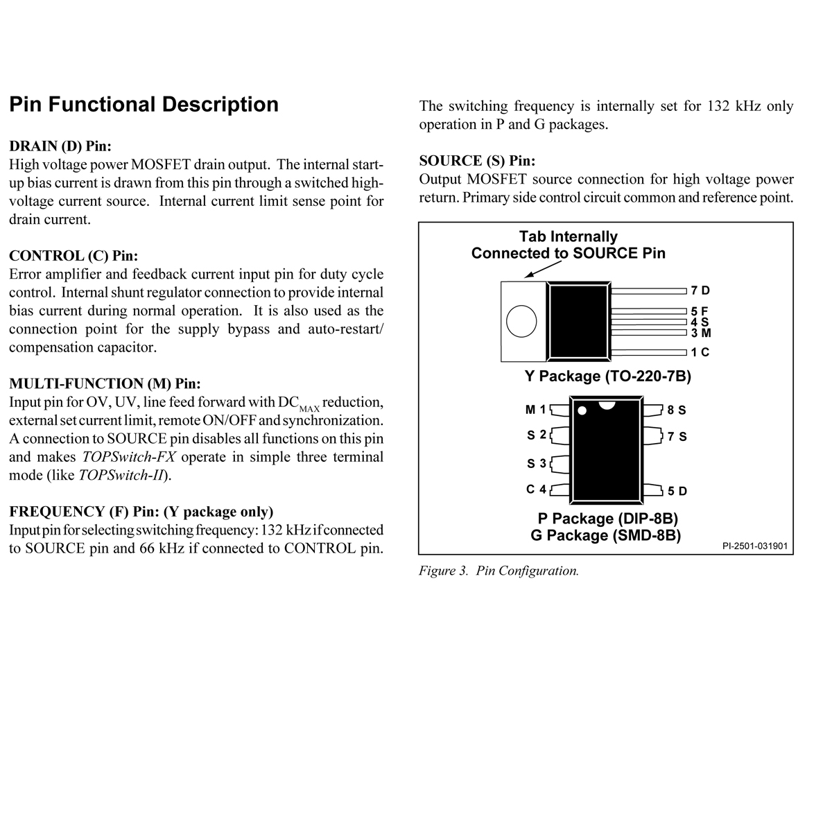

Уважаемые форумчане прошу помощи. Телевизор Panasonic TX-PR42GT20 № шасси TUA4TA00303 при включении 10 раз моргает светодиодом.После запуска блока питания на столе, выяснилось нет +15V. Скорее всего повинен MIP418. Оригинал не найти, схожий по параметрам вроде бы TOP234, но смущает распиновка.
DRAIN- совпадает
Control -Я так понимаю это FB (feedback)
Multi-Function - вроде VСС
Source - совпадает
Остаются VDD и TR.
На Top234 таких вроде не значится.
И еще выгорела транзисторная спарка, на схеме помечен, но никакой инфы по ней я не смог найти. Что это и чем можно заменить? Прикладываю части схем с пометками и распиновку TOP234. Прошу помощи, уже месяц без ящика.

http://remont-aud.net/ic_power/
http://fa.metincom.net/baza/ic_power/sm_data/MIP41x_data.pdf

http://www.semicon.panasonic.co.jp/en/document/appli_ipd_common_detail_12215.html еще здесь глянь только нужно зарегистрироваться
