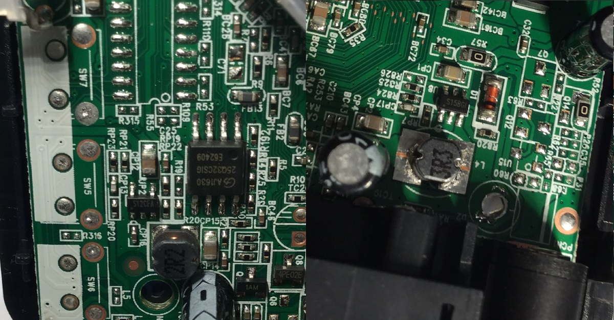

Всем доброго времени суток!
НЕ могу распознать 2 элемента S15BGI(1) и S12CFA, выгорели при случайной подаче 12 В вместо 5 В, устройство цифровой ресивер, DVB-T2 BBK SMP131HDT2
Фото элементов с рабочего экземпляра прилагаю.
Видимо преобразователи какие-то.
 Размер файла:  309.23 КБ

S12CFA это APS2408ES5-ADJ,SOT23-5L,ROHS
S15BG это APS2420ES5-ADJ SOT23-6

roges, из сервис мануала на приставку.
Можно в принципе поставить http://archive.espec.ws/files/SY8008A%20SY8008B%20SY8008C.PDF

Дело в том, что APS2408ES5-ADJ маркируется - A1xx
APS2420 в корпусе SOT23-6, вообще не встречал....
Вот и подумал, что у тебя есть какая-то эксклюзивная информация по этому поводу.
Схема и спецификация от китайских "художников", сам понимаешь, не в счёт!

Всем здравствуйте. Принесли сегодня приставку с аналогичным дефектом. Заменил пятиножки и питание 3,3в появилось. Но с 1.15в непонятная проблема- линия просажена. Отпаиваю дроссель напряжение появляется. В какую сторону смотреть? На стабилизатор 1,8в напряжение тоже не приходит.
puhsh33
Сообщения: 20
Сообщение #9 От 05/07/2018 23:21 цитата
Отвечу сам. Был пробит тюнер R836
