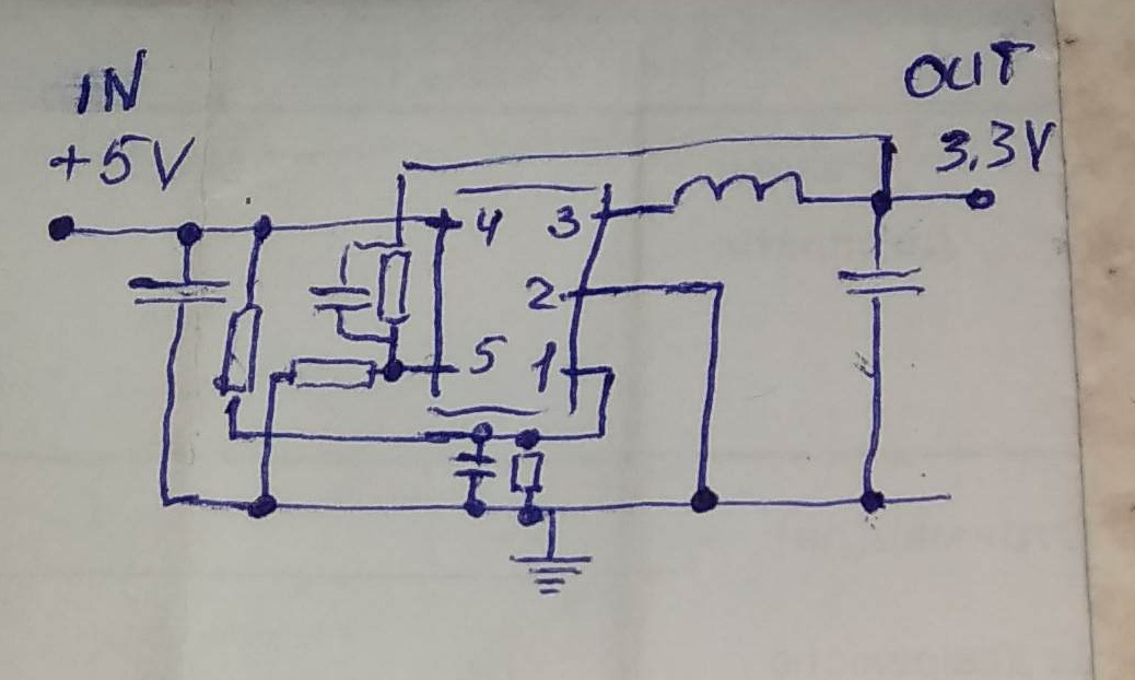

Помогите опознать м-му маркировка S12CCE корпус SOT-23-5

Тюнер Т2, модель world vision t63. Обозначение на плате u6.[/img][/list]

Примерь APS2415. http://archive.espec.ws/section1065/file32978.html

Пробовал, по обвязке почти похоже. Но на выходе максимум 0.8V.
Хотелось бы понять что за зверь стоит в оригинале...

это и есть зтот зверь. Проверь сопротивление линии out,по отношению к корпусу.

Посадку даёт проц... Умерла так умерла...
