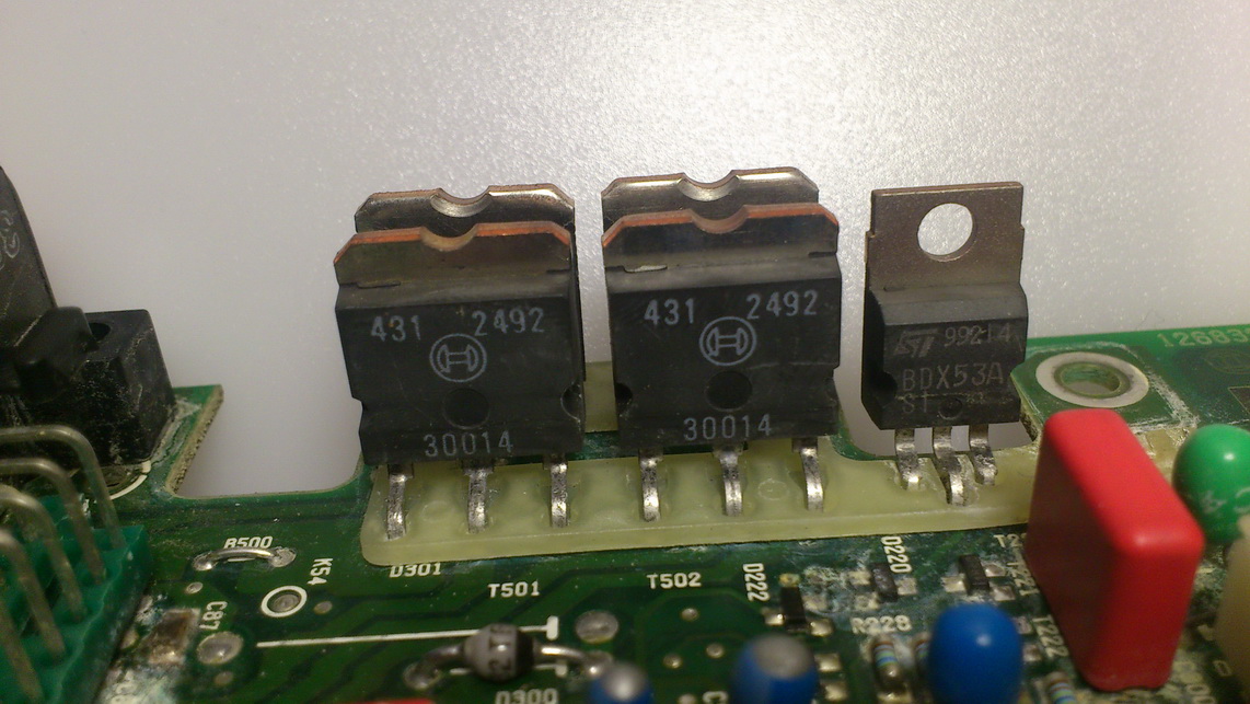

Добрый день.
Прошу помощи в опознании компонента. Маркировка 431 2492 30014 и шильдик bosch. Скорее всего это полевик. т.к. стоит на выходе на форсунки двигателя. плата - блок управления двигателем.

Сообщение #2 От 23/09/2013 20:12 цитата
Отсоединяем штекер и несем домой разбирать сам блок ЭБУ . Когда сняли корпус ЭБУ то перед нами появляется плата с разными электронными деталями . Нам среди всего нужен самый большой и мощный транзистор (30014) :
4. Выпаиваем его и проверяем рабочий он или нет (в интернете найдете как проверить транзистор мультиметром). Если не рабочий тогда идем в ближайший радиомагазин и покупаем аналог BU931, BU941 или КТ898А. И впаиваем вместо вышедшего из строя транзистора новый транзистор.
буду ставить BU931P или наш КТ898А.

Yuritsh, я не знаю где ты такую инфу взял ? но я ещё нашёл здесь такую инфу ,так ,что тема решена ? мне закрыть или сам закроешь как Решено что-бы не висела тема бяка вот ещё нарыл инфу по этому транзику может кому ещё такая инфа пригодится
BMW525 92г.Нет искры на 6-м цилиндре. Выгорел один ключ в блоке управления. ФИО ключика - только циферки 30014 и логотип производителя. Кто ремонтировал такие блоки(BOSCH 0 261 200 402), что за транзистор там стоит?
Обычно ставлю BU931- без проблем.
В 70% случаев, помимо транзистора, также выбит каскад в микросхеме S500 (BOSCH 30090). Если это имеет место - отпаиваешь микруху, анализируешь реакцию выходов на входные сигналы в исправных каналах, изобретаешь схемку на нескольких логических элементах, обходишь неисправный каскад и небо в звездах...

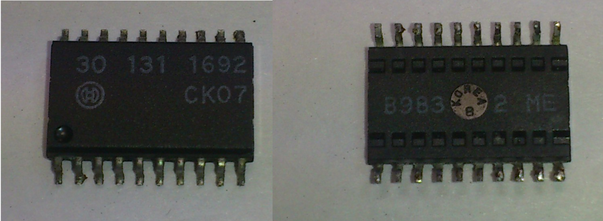

в моем случае это мк bosch 30131, может кто опознает ее или имел дело с подобной?

cybe
Сообщения: 12800
cybe
Сообщение #6 От 24/09/2013 17:04 цитата
kirseb, спроси у них улыбка http://www.rcscomponents.kiev.ua/product/30131.html
kirseb
Сообщения: 45
Сообщение #7 От 30/09/2013 15:32 цитата
cybe писал:
сказали что помочь не могут...
Yuritsh
Сообщения: 18498
Yuritsh
Сообщение #8 От 30/09/2013 19:28 цитата
kirseb писал:
Вроде бы имеется в наличии целых
1003 шт
Купи и не парься. Судя по всему, вряд ли ты что-то сможешь смастырить сам, вместо неё.
