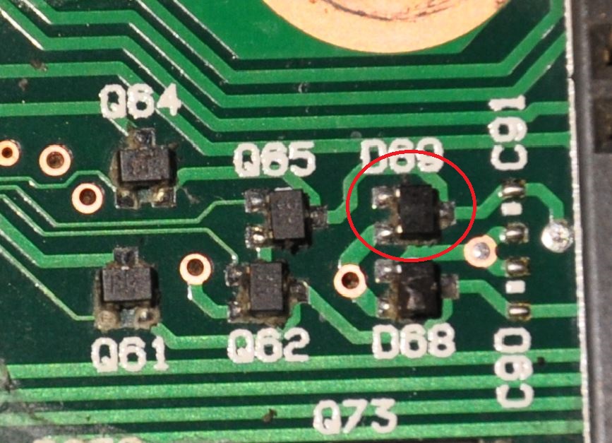

Добрый день!
Помогите, пожалуйста, опознать SMD диод. Корпус SOT323-3. На корпусе одна литера "V".
Оба диода, D69 и D68, вышли из строя. Один почти полностью обуглился(тот что на фото снизу), у второго трещина на корпусе.
Транзисторы Q61, Q62, Q64, Q65 одинаковые, с маркировкой "BR". Все целые.

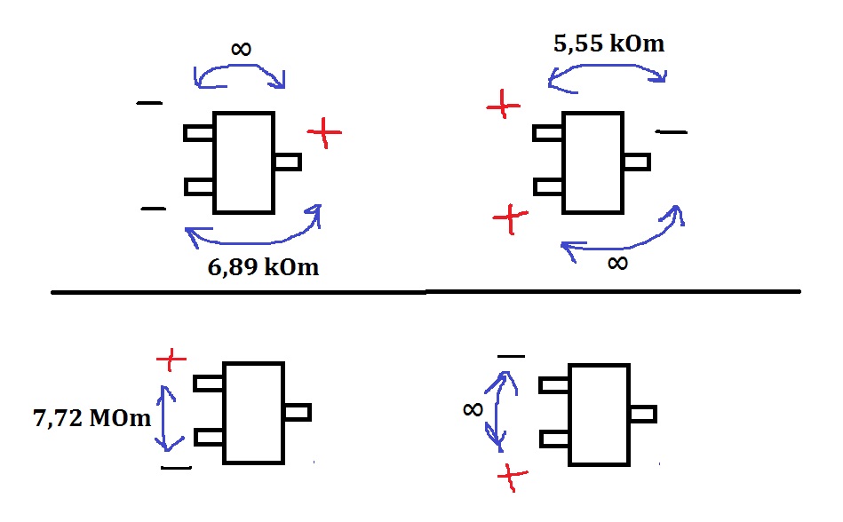

Нашел диод с такой же буквой "V". Отпаял, измерил сопротивление.
Звонится вот так

Yuritsh
Сообщения: 18498
Yuritsh
Сообщение #2 От 03/09/2015 14:26 цитата
MasikООО писал:
Помогите, пожалуйста, опознать SMD транзистор. Корпус SOT323-3. На корпусе одна литера "V".
А чё, разве не видно, что это диод?

eduard2
Сообщения: 4783
eduard2
Сообщение #4 От 03/09/2015 17:07 цитата
MasikООО,
Должна быть ещё либо литера или цифра- протри сей девайс спиртом или намажь на него термопасту и посмотри через лупу ЗЫ- и фотку дай по ярче своего девайса ( и отдельно , а не с платой где он стоит ) ,не хера на ней не видно
MasikООО
Сообщения: 20
Сообщение #5 От 03/09/2015 17:14 цитата
eduard2 писал:
MasikООО,
Спасибо за скорый ответ!
Есть только одна литера "V" посередине корпуса. Смотрел под микроскопом - все отлично видно
roges
Сообщения: 1199
Сообщение #6 От 03/09/2015 20:11 цитата
MasikООО, в каком девайсе установлен элемент ?

MasikООО
Сообщения: 20
Сообщение #8 От 04/09/2015 05:56 цитата
eduard2 писал:
MasikООО,
Ну не знаю мож и по микроскопом и видно - только вот я лично из твоего фотки не фига не увидел ,что там на нём написано ,ты бы лучше не фотку кинул а срисовал на бумаге как они вкл. ? вообще странное вкл какое то ? ( если смотреть по дорожкам на его фото ) похоже на двойной диод ? ты бы померил бы их тестером как они там звонятся, как обычный диод или шоттки (один хоть диод целый там остался ?)
К сожалению, сфотографировать лучше не могу.
ДОБАВЛЕНО 04/09/2015 06:58
roges писал:
Блок управления двигателем Mitsubishi.

eduard2
Сообщения: 4783
eduard2
Сообщение #10 От 11/09/2015 00:41 цитата
MasikООО,
Проблема решена. Всем спасибо!
Интересно и каким же образом эта тема была решена ? поведай народу
И,что же это за диод, такой с загадочно литерой "V " посередине бяка
И кто же измеряет П/П в режиме сопротивления китаёзным тестером? - это только стрелой измеряют в режиме сопро в дел.х 1 ( кстати из твоих рис. и измерение на них ,мне лично не фига не понятно) чем мерил видимо китаёзным тестером ? ( исходя из твоих рисунком ты мерил китаёзным тестером ) так там надо измерять в режиме прозвонки диодов (,ликбез какой то )
MasikООО
Сообщения: 20
Сообщение #11 От 14/09/2015 11:04 цитата
Интересно и каким же образом эта тема была решена? поведай народу
Поставил диод Шоттки. ссылку потерял, извините недовольство, огорчение
И,что же это за диод, такой с загадочно литерой "V " посередине.
Так и не выяснил кто производитель.

Сообщение #13 От 10/06/2018 14:54 цитата
Здравствуйте.Извеняюсь что трогаю старую тему но она актуальна. Интересует почему падения напряжения разное на одном 560 на втором 680 с платы были выпаяны пробитый и несколько целых(?) в новых сборках диоды по падению напряжения одинаковы.
kulibing
Сообщения: 30
Сообщение #14 От 10/06/2018 19:20 цитата
Подал питание 14 вольт через 2 ком: на верхнем диоде падение 0.7 вольт, на нижнем 0,8 вольт в обратном включении не проводят(так на всех диодах на моей плате) . По ходу технологический разброс.
kitkaz
Сообщения: 12
Сообщение #15 От 10/06/2018 20:49 цитата
Подал 14 вольт через 2 кОм, а что нет тестера "обыкновенного" ? Вообще если, падение напряжения в пределах 0.6- 0.8 вольт, то это норма для кремниевых диодов , так , что не переживай. И кстати, плата мною тогда отремонтированная сдохла всего через недельку , причины не знаю, хозяин купил бэушный блок, заменил, поэтому, нельзя на 100% доверять той инфе , что была мною выдана выше, я далее не разбирался , если кто , отремонтил блок управления с положительным результатом , то напишите в этой теме, думаю, что еще не раз тема поднимется.
kulibing
Сообщения: 30
Сообщение #16 От 11/06/2018 18:09 цитата
Подал14 вольт предпологал что может возможно стабилитрон один из них. Впаял ct3 из платы матрицы монитора(падения наппяжения по 0.71 на обоих) Все заработало. Ждем пробег.
kitkaz
Сообщения: 12
Сообщение #17 От 11/06/2018 19:57 цитата
Теперь понял про 14 вольт, я так уточняю при отсутствии datasheet на детальку, только с лабораторного БП , ограничив ток, и понимаешь где стабилитрон , где диод, но в нашем случае там точно не стабилитроны и не диоды Шотки.
