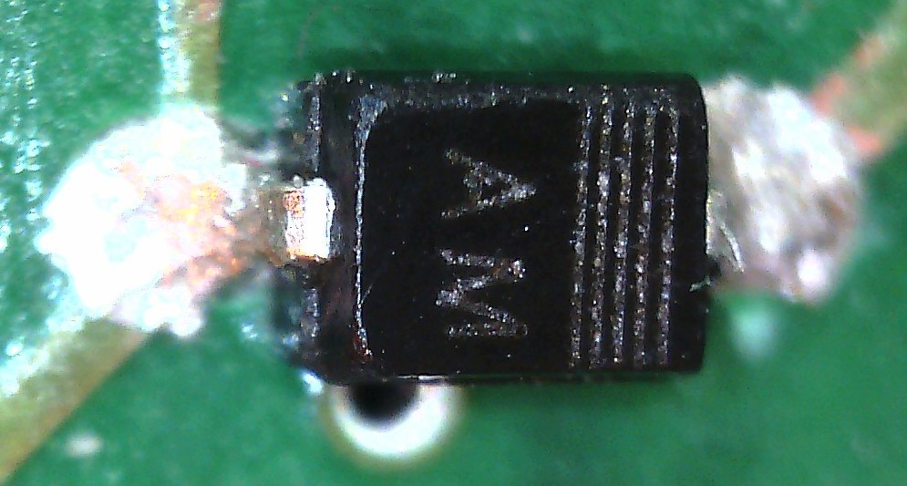

Подскажите кто что за SMD элемент? Диод или стабилитрон? AM и пять полос.
  333.jpg  114 КБ  Скачано: 831 раз(а)
AlexP
Сообщения: 1146
AlexP
Сообщение #6 От 25/12/2019 17:04 цитата
VitalikK33, а что, не звонится ни в одну сторону ?
VitalikK33
Сообщение #7 От 25/12/2019 19:35 цитата
AlexP, Добрый вечер, вы правы он не звонится не в одну сторону. Поэтому не могу определить что это. электорнный блок не исправен поэтому напряжение до него и после не могу померить.
ДОБАВЛЕНО 25/12/2019 19:39
перерыл весь инет, нашел что есть такая маркировка как диод, и как стабилитрон.
AlexP
Сообщения: 1146
AlexP
Сообщение #8 От 26/12/2019 09:10 цитата
VitalikK33, это Bi-Directional Lin-Bus ESD Protection Diode PESD1LIN
https://assets.nexperia.com/documents/data-sheet/PESD1LIN.pdf
VitalikK33
Сообщение #9 От 26/12/2019 11:46 цитата
AlexP, Здравствуйте, спасибо огромное за помощь. Очень сильно помогла ваша информация. По больше бы таких умных хороших людей, а то по советоваться даже не с кем было. классно!
