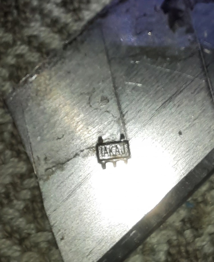

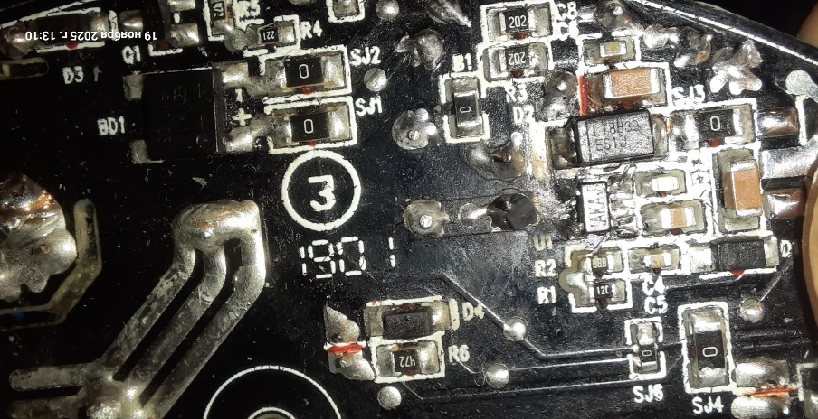

Здравствуйте!
Помогите опознать элемент.
Корпус SOT23-5. (SOT25)
Текст на корпусе - IAKAJ -.
Чайник Сяоми смарт.
Элемент стоит в цепи блока питания.
 Размер файла:  229.8 КБ
 Просмотрено:  132 раз(а)
  20251117_235446.jpg  145.79 КБ  Скачано: 130 раз(а)

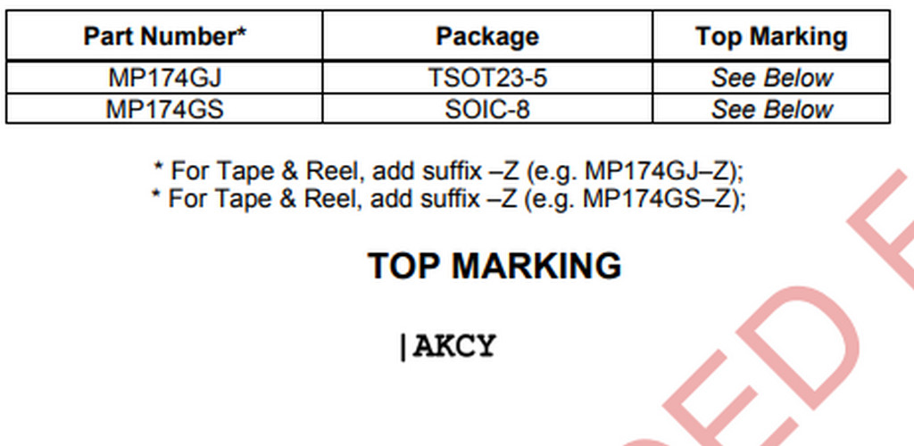

gnom69
Сообщения: 2093
gnom69
Сообщение #2 От 19/11/2025 17:31 цитата

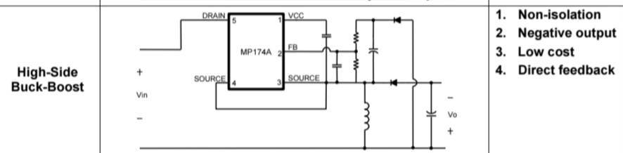

Проверь соответствие выводов - ПИТАНИЕ ЗЕМЛЯ и другие .
  2025-11-19_172423.jpg  90.16 КБ  Скачано: 101 раз(а)

Сообщение #4 От 19/11/2025 20:25 цитата
Обрати внимание ...
Если какой то из выводов микросхемы( куда она была запаяна) звонится на землю , и , диод при этом не пробит , то это не твой вариант, GND ей ненужен для работы ( Non-Isolated Off-Line Regulator)

Сообщение #5 От 19/11/2025 22:27 цитата
gnom69 писал:
Обрати внимание ...
По распиновке, MP174GJ не подходит...
Но есть MP174AGJ, он подходит!
По поводу GND...
В даташите на MP174AGJ, есть одна из многих, типовая схема включения.
GND подаётся через дроссель, и обвязка очень похожа...
(точно считать обвязку мешает плотный монтаж и тёмная маска)
  Screenshot_20251119_211259_Samsung Notes.jpg  32.62 КБ  Скачано: 77 раз(а)
