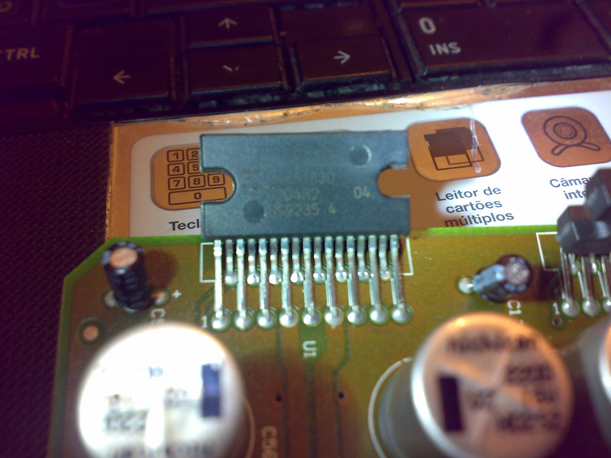

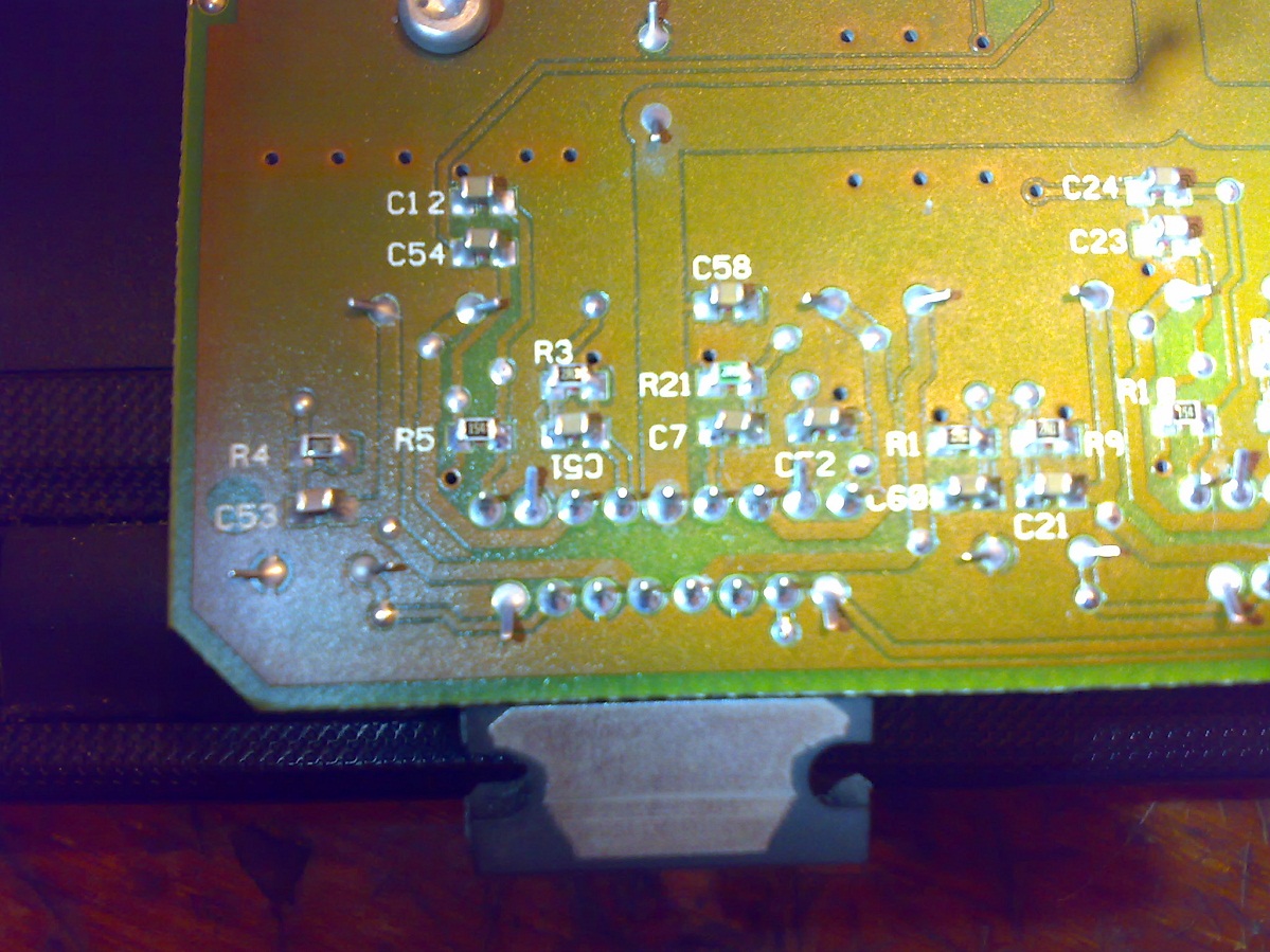

Принесли УНЧ из крайслера с проблемами в звуковом тракте.
При включении без нагрузки блок "употребляет" более 1 ампера, при етом ощутимо нагревается одна МС, все остальньіе холодньіе.
Маркировка следующая:
Philips
04651830
N2D2R2
HS0235
У МС 17 ног. 1,2 входа, 3, 6, 12 -Gnd, 7 и11 - вьіход, 9 - B+, 16 - Mute или Stb.
Фото платьі и микросхем привожу.
Может кто встречал и что-то знает. И чем можно ее заменить?

TryallKoxxer, Примерь!

TDA1562
