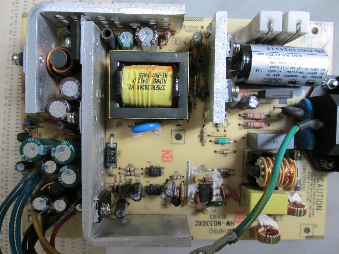

Имеется коммутатор HP2524. Зависает при включении из-за ненормы напряжений ИБП (канал +3.3В = 5.1В; +2.5 = 1.1В). В составе ИБП имеются две микросхемы (IC102, IC103) под маркировкой A432 H0C064 B0408 в ОС. По аналогии обычно стоят серии 431. Данные не совпадают по пайке (средние выводы - на "общем"). Подскажите, пожалуйста, что это и даташит, по-возможности.

Vasiliy63, AS432 - http://pdf.datasheetcatalog.com/datasheet/ASTECSemiconductor/mXtuwqu.pdf

Благодарю, roges. Вписывается в набросанную схему и по "ногам" подходит. Осталось просчитать по параметрам. Тему закрываю.
