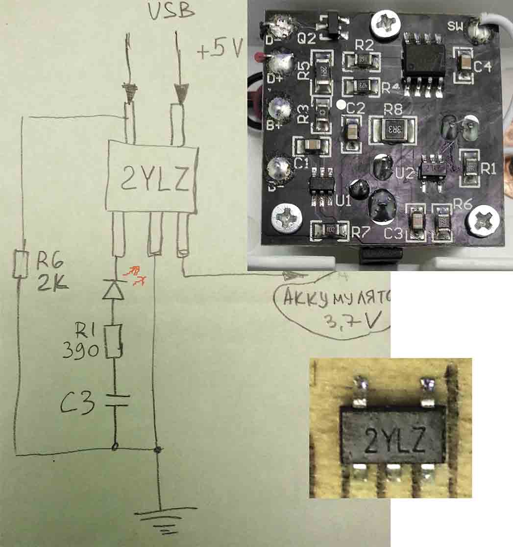

Не заряжается аккумулятор светодиодного светильника, сгорел - 2YLZ
Впаял из др. светильника - зарядка пошла.
Что это и чем заменить можно?

Скорей всего управляемый стабилизатор. Схему то.. хоть правильно нарисовал?

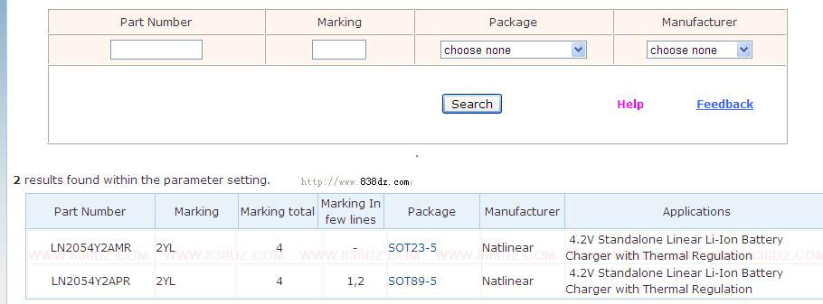

2YL

Nik_Al, Схему звонил тестером, вроде правильно.
amjm88, Похоже в точку ln2054y2amr, 4.2v на аккум дает.
Спасибо за помощь!
, а я вот в этом сомневаюсь по коду 2YL ещё идёт -QX4054 шит на неё у нас на сайте лежит ( да и в сети тоже он есть ) вот и посмотри пиновку своей микрухи и сопоставь с QX4054(LTC4054) https://www.nikom.biz/index.php?info=A301003
ЗЫ- В заголовки темы поправь правильно название своей темы а то что у тебя написано в заголовки Помогите распознать.....
- что опередить или кого ? т.е напиши типа так Помогите определить м/с SOT23-5L код 2YLZ
Да тема была у нас на сайте по поводу такой микрухи там Ирина Слава положила шит на QX4054- и еще куча аналогов- смотри http://monitor.espec.ws/section27/topic239930.html
чем заменить можно?
По поводу чем можно заменить Yuritsh в это теме даёт инфу ( сам выбирай какой тебе аналог ближе к телу подходит улыбка )

roges, Какое ты хотел документальное подтверждение подмигивание по Китайски умеешь надеюсь читать - смотри что LN2054 одна поля ягода 4054 ( разных производителей) 充电IC:LTC4054 LN2054 qx4054 HX4054 TP4054 TP4056 LP4060 LP4054 IA4054 PT6181 DHK4054 PT6112 CE4054 SGM4054 SUN4054 等系列

Да какая хер разница как QX4054 или LN2054 маркируются - по фунционалу и по пинам они совершено одинаковые ЗЫ- есть ещё такая инфа 2YL6 = IT4054(IN4054), LTH7 = LTC4054

Да всё я понял - есть такая инфа ,что QX4054-2Y1N
PS- что ты имел ввиду под словом "не чего и не понял"? вот это что ли ?
Китайские продавцы, часто сами не знают чем торгуют, путая Lot № с Marking...
так Каждая контора лепит свои коды ( а особенно с Китаёзными конторами, там такая не разбериха - и это порой к продавцам отношение не какого не имеет, либо производитель даёт им бобину с парт номером ,либо с marking- кстати как у тебе на скрине ) за основу идёт код 2Y а остальные литеры или цифры это год и месяц выпуска ( к данному девайсу,да и не только к нему это мало относится)
Твоя ссылка ( http://cn.made-in-china.com/gongying/szkdtong-mbZnFxMyEGWN.html ) на китайского продавца, не даёт ответа, что на фото, именно QX4054... подмигивание
да нет он как раз и есть ,что подверждает другое фото этого транзика с кодом 2YN1 ( а в даташите на него конкретно какой его код не указывается)
