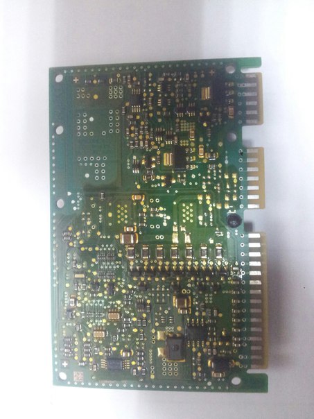

Ребята прошу помощи. Помогите опознать элемент BMW 250D 2012г на блоке управления "ангельские глазки"))).Разбили фару.Попала вода.ЭХК отмыл (идеально) но был взорван элемент в корпусе SOT23-6. Маркировка sPC23.Накидал картинку как он выглядит.На другой стороне платы стоит такой же.Фото блока с обведенным элементом прилагаю. Изв.за качество.Спасибо огромное.За помощь.
   сторона.jpg  57.86 КБ  Скачано: 228 раз(а)
   элементе.png  7.53 КБ  Скачано: 215 раз(а)

den333 писал:
den333, P-Channel Mosfet - BSL307SP (TSOP-6) - http://www.infineon.com/dgdl/Infineon-BSL307SP-DS-v02_00-en.pdf?fileId=db3a304342c787030142dca7f3721687

roges СПАСИБО ОГРОМНОЕ ЗА ПОМОЩЬ. Поставил и нормуль глазонки засияли
