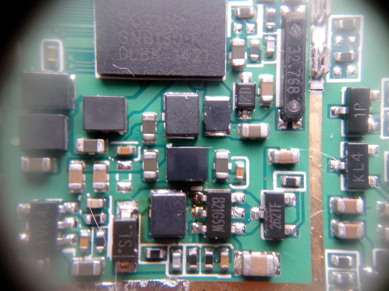

Нужна помощь в подборе аналога (или поиске даташита) для элемента B21G5W. Корпус SOT23-6. Предположительно, стоит в цепи подсветки дисплея планшета Dexp ursus ns270 (контроллер питания SC2713).
Фото элемента на плате

admcsp писал:
Корпус SOT23-6.
Случаем 5 нога не пустышка? По фото понять, что-то не айс.
Сообщения: 17913
Сообщение #3 От 27/03/2018 21:46 цитата
5 нога идёт на вых преобразователя посмотрел на таком же девайсе.
Поставить можно любой led driver от любого планшета желательно такой же диагонали,иногда лучше пересаживать вместе с катушкой.В большинстве случаев цоколёвка микросхемы совпадает.

admcsp, MT3540
https://datasheet.lcsc.com/szlcsc/MT3540_C181744.pdf

roges писал:
admcsp писал:
Корпус SOT23-6.
Пятая нога идет на 9 контакт разъема (гребенки) дисплея, т.е. это выходной вывод, как правильно написал n_max...
roges
Сообщения: 1199
Сообщение #6 От 28/03/2018 20:00 цитата
admcsp, по маркировке, это MT3540, вот почему и спросил про 5-pin. Очевидно, у Aerosemi существует и другая версия, в корпусе SOT23-6 c OVP.
