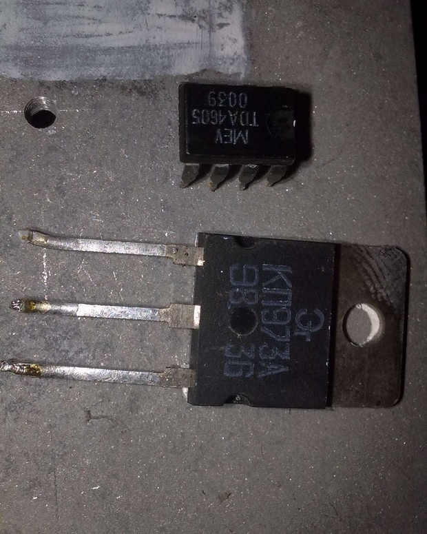

Здравствуйте. Очень нужно подобрать аналог этому транзистору. Установлен в советском импульсном ЗУ "Кулон-3" в качестве ключа перед ВЧ трансформатором и управляется ШИМ контроллером TDA4605. Имеет следующие параметры:
Rс < 0.03 Ом
Uзи - 5В
Uси-700В
Ic - 30А
P - 100Вт
Тип - ПСИТ
Канал - N
  14122011007.jpg  340.55 КБ  Скачано: 750 раз(а)

КП973 не совсем обычные полевые транзисторы, если их вообще можно так назвать. Скорее похож на биполярные.
Поэтому аналоги ему - из биполярных транзисторов.
Подойдут КТ847, КТ848 , работать будут,но хуже.

На сайте irf.com выбери то что нужно из транзисторов. Марка их начинается с букв IRG
