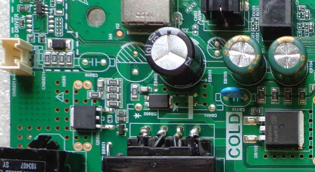

Что за 03HL150 обозначен на плате как диод, но попробовал заменить на обычный, тупо садится напряжение с 14в до 0,9. Какая то проблема с током...

Lensmen, обозначают люди!А похоже это всё-таки транзистор,нет? Набросок схемы включения,сможет думаю ,разрешить сомнения.

Нет, эти два выхода справа, это один вывод, просто так выведен.

Вообщем упираюсь в микруху шим sot23-6 c маркировкой Stb
По идее это LD5535GL

Lensmen, а после Stb сверху какая цифра ? А то на фото плохо видно.

Сообщение #10 От 18/11/2021 19:23 цитата
вроде
V83
t4

Lensmen, по типу маркировки от Leadtrend, но с маркировкой xxb v83 не встречались.Но не LD5535GL. Диод по маркировке на 3А 150V. А не проще схему найти ? С чего эта плата ?

С Bravis 43, схему искал, пока ничего не нашел.

Если судить по аналогии с LD5537B1GL https://www.leadtrend.com.tw/images/cgcustom/img020201215114725.pdf
то это LD5537B3GL

Lensmen, писец поставь OB2273.

Lensmen, я ставил OB2273 вместо многих хреней. Где то больше, где то меньше приходилось переделывать. А здесь смотрю почти один в один, минимальные переделки.
Хотя в данном случае могу и ошибаться. У LD5537 частота 100кГц. Но можно попробовать.

Я ничего не путаю? У LD5537 - динамическая частота, которая изменяется от 23кГц до 130 кГц в зависимости от нагрузки? Или я не так понял?
А у OB2273 она фиксированная на уровне 65 кГц.
Разве замена одну на другую - корректно?
Lensmen писал:
Что за 03HL150 обозначен на плате как диод, но попробовал заменить на обычный. тупо садится напряжение с 14в до 0,9
А на обычный это на какой? Прошу прощения, за глупый вопрос. Но диод вы ставите быстродействующий?
Это ведь слаботочный источник на базе обратноходового преобразователя? тогда диод предположительно на 3А и 150В, с малый временем восстановления... или же диод "Шоттки", если с таким обратным напряжением имеются...
