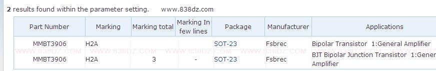

Здравствуйте!
SOT-23-5, H2A(код) pnp(что за транзистор?)
Стоит на материнской плате от какого-то DVD с комплектарной парой
H1A(npn).
Могу только предположить,что это,что-то из серии S8550.
Но надо точно узнать его параметры.Ищу приближённый аналог
BC807 в ESR V3 от Мирона.
Заранее благодарен!

H2 A
  H2.jpg  20 КБ  Скачано: 4608 раз(а)

Сообщение #3 от 31/03/2016 14:14 цитата
amjm88, Спасибо.
Тогда-это комплектарная пара(H2A) MMBT3906 и (H1A) MMBT3904.
Тему считать решённой.
