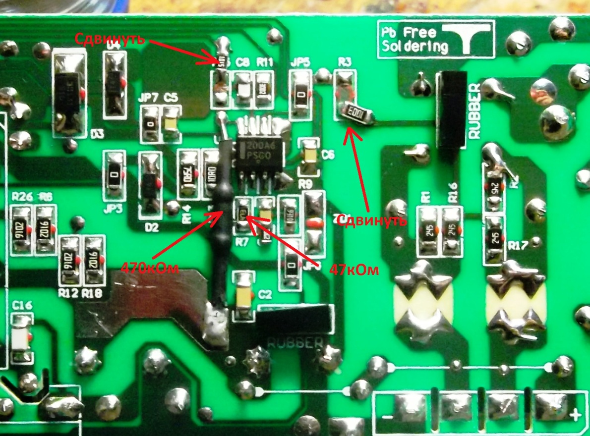

Здравствуйте!
Помогите разобраться, как ограничить ток LED лампы.
Собрана на микросхеме YT2202A. Даташит во вложении.
Заявленные характеристики:
ADE-300C 14 Вт 310*63*15 мм 380-550 мм 7500 K
Лампа для аквариума, и светит слишком ярко из за этого в аквариуме растут водоросли.....
Нужно ограничить ток, что бы светила слабже.

12sasha12,
Ну когда,когда же на конец выучите простой китайский ? Там же написано !
6,7 -CS 电流采样引脚。接电阻至GND采样MOSFET电流以控制LED电流
VCS_TH 388-412 mV.
Дальше по закону Ома,надеюсь знаешь? гы-гы

R4, R5.

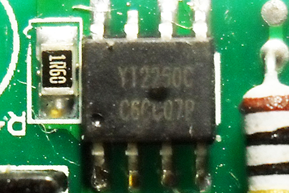

wildcat-lg,
Перелопатил всё, что мог, но не нашёл даташит на микруху этой же серии YT2250......
Нечего не перепутал? Если нет тогда сделай фотку данной микры подмигивание По пововоду микры YT220x у меня есть ещетакая инфа

Койкого21 писал:
wildcat-lg,
Увеличить
Вот!
