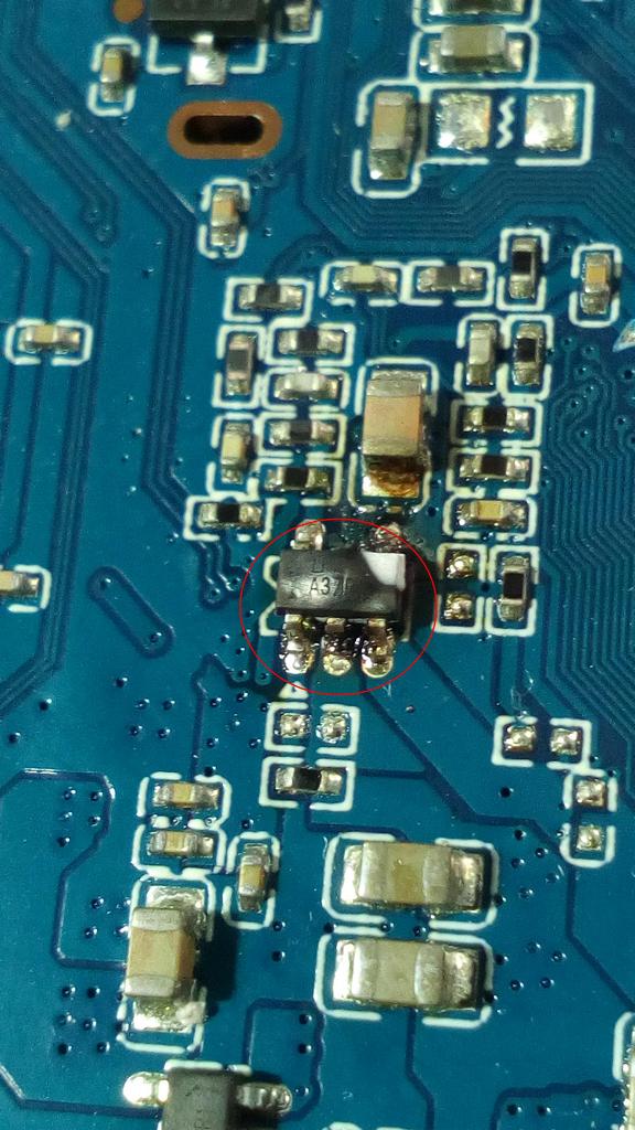

Помогите опознать маркировка LPS A37R1. Корпус SOT-23-5

У меня в тв боксе сгорела смд деталь маркировка: LPS A37R1, не могу найти даташит.
Android TV box TR-99
по напругам, замеряным на рабочем апарате:
1-4,95в,
2-корпус,
3-0,81в,
4-5в,
5-0,6в
  LPS A37R1__.JPG  123.91 КБ  Скачано: 1677 раз(а)
BigUh
Сообщения: 193
Сообщение #2 От 26/09/2019 21:10 цитата
LP3219 https://datasheet.lcsc.com/szlcsc/LOWPOWER-LP3219AB5F_C324564.pdf

BigUh писал:
Огромное спасибо!

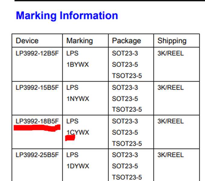

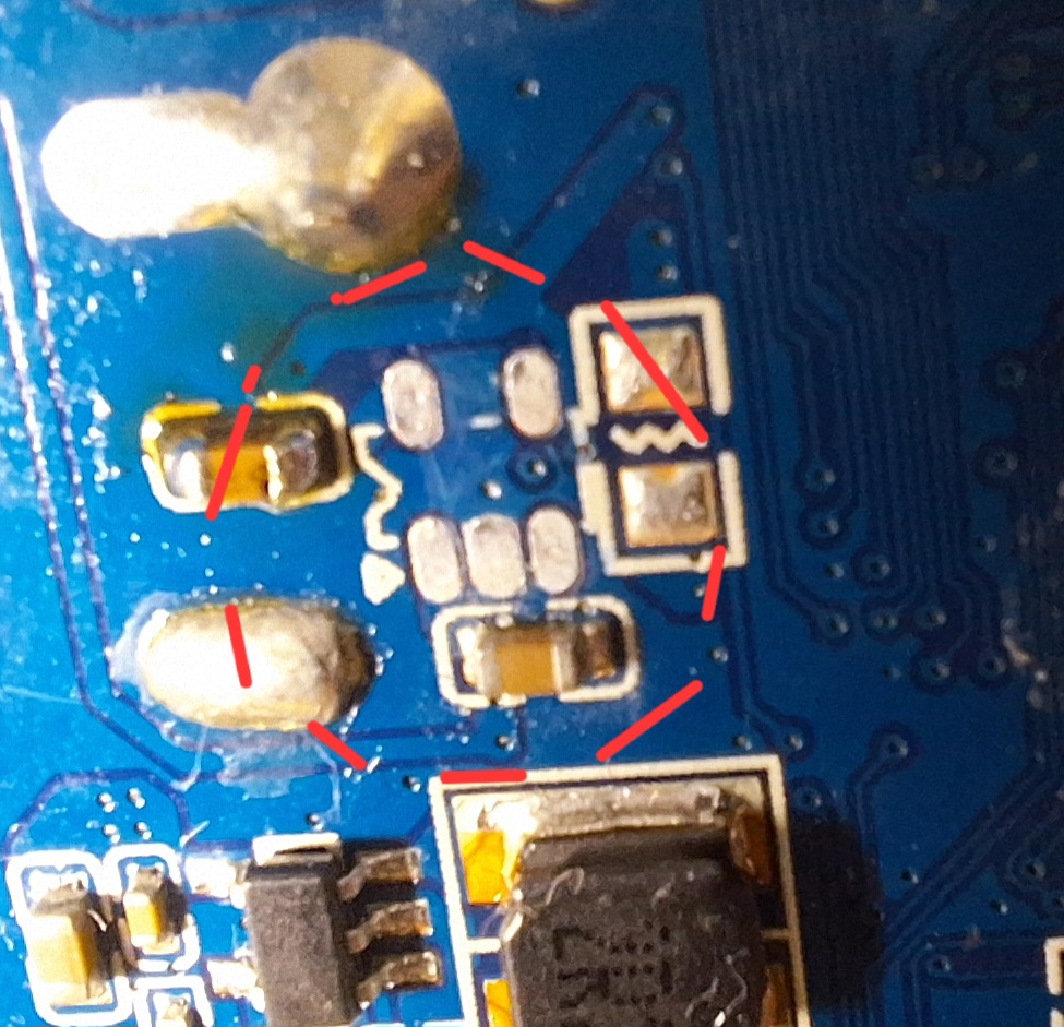

IrVeNm
Сообщение #6 От 30/03/2026 16:48 цитата
SetToBox AndroidTV умер, после подключения конекторами RCA к старому телевизору.
Приставка перестала подавать признаки жизни, на плате безумно греется преобразователь.
Помогите его опознать:
Корпус: SOT23-5.
Написано на корпусе:
LPS
1CER1
Подключен:
Кондер между 2 и 3 ногами, 2-я земля, 1 и 3 соединены, 5 через кондер на землю, с нее по схеме вглубь платы уходит.
5-я нога дает короткое с землей, дальше в сторону процессора уходит.
Спасибо.
gnom69
Сообщения: 2093
gnom69
Сообщение #7 От 30/03/2026 19:02 цитата
1.8 ВОЛЬТ СТАБИЛИЗАТОР СКОРЕЙ ВСЕГО .
ЕСЛИ ЧЕТВЁРТАЯ НОГА НЕ ИСПОЛЬЗУЕТСЯ.
IrVeNm
Сообщение #8 От 30/03/2026 22:31 цитата
Спасибо, попробую поменять.
Сильно беспокоит, 5-я нога - выход, звонится коротким на землю.
 Размер файла:  327.87 КБ
 Просмотрено:  101 раз(а)
Сообщения: 17945
Сообщение #9 От 30/03/2026 22:35 цитата
IrVeNm писал:
Значит умерло то что подключена к 5 ноге-скорее всего менять смысла нет если это процик.
