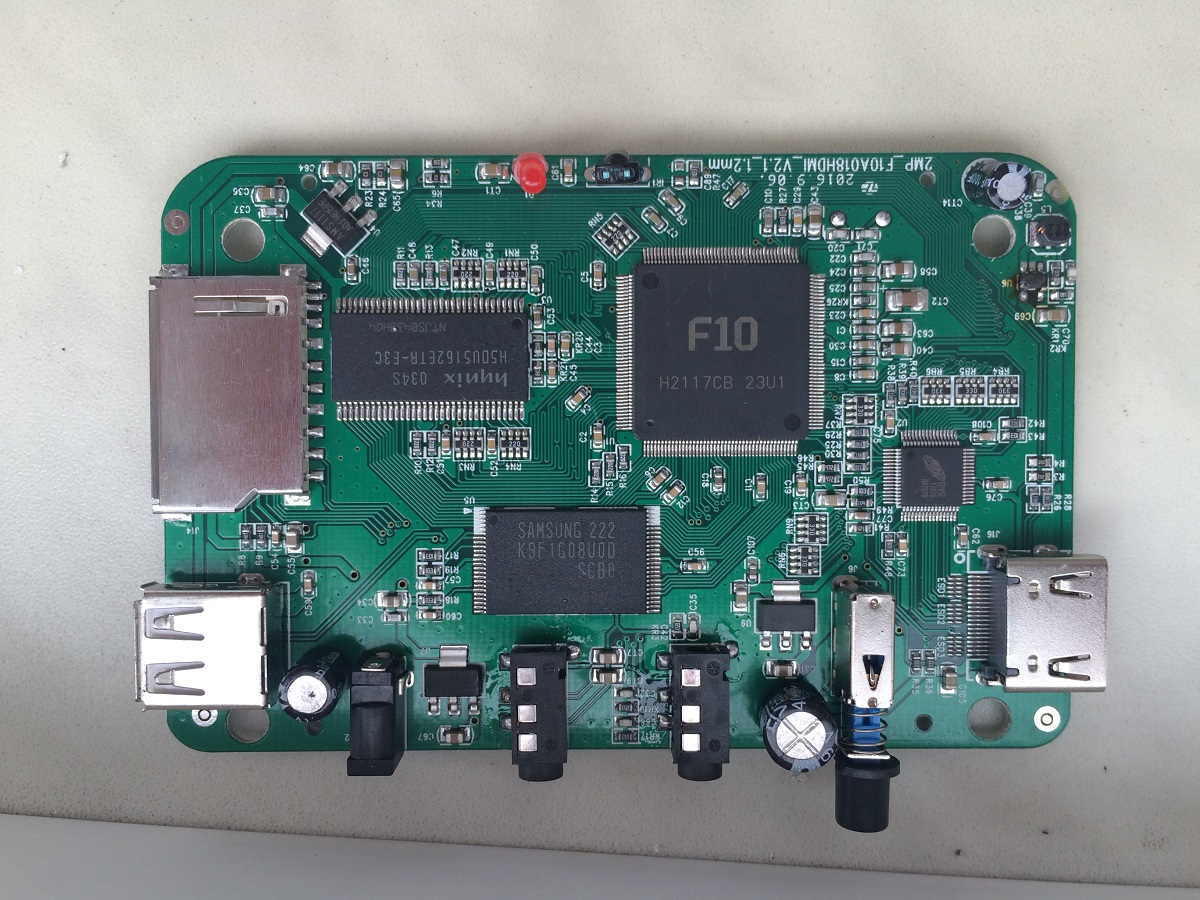

Всем доброго дня.
Помогите установить погорельца
Имеем китайский HD плеер. Сгорел преобразователь в корпусе SOT23-5.
На корпусе с трудом, но читается надпись AS11DH или AS11DR
На просторах интернета нашел журнал, в котором описаны внутренности этого плеера, но указано, что "ШИМ 1.5MHz, I=600mA аналог a2406, AP3417C,ape1501" при этом на плате есть стабилизаторы ams1117-1.8 и ams1117-3.3, которые, судя по документам, рассчитаны на выходной ток 800мА
http://zepete.livejournal.com/124264.html

Сообщение #2 от 10/07/2017 18:23 цитата
http://monitor.espec.ws/section27/topic200427.html

добрый день, спасибо за ответ,
я видел эту страничку. Хоть я и полный профан в платах, схемах, но нашел, что SMD marking code AS11Dx соответствует MT3410L
Скачал даташит и увидел, что его характеристики 1.3A, 2.3V-6V Input, 1.5MHz, а его маркировка AS11DW
я бы и не задумался, но у меня вышла неувязка:
1. в статье человек написал про I=600mA
2. ams1117-1.8 и ams1117-3.3 800мА
3. MT3410L 1.3A
