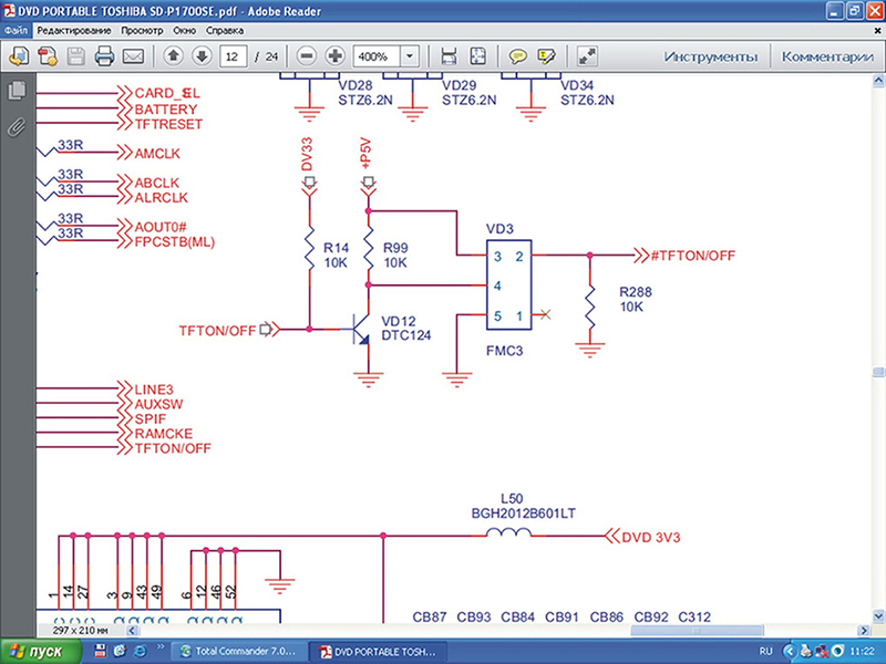

Помогите, пожалуйста, подобрать деталь. На раскладушке (Toshiba SDP63SWR) сгорел инвертер с маркировкой С3 в корпусе Sot23-5. По документам на предыдущие модели нашёл обозначение FMC3. В интернете по данным маркировкам ничего нет. Понятно, что это преобразователь. Может кто-то сталкивался, подскажите, чем его можно заменить. Заранее спасибо. Михаил.

Помогите подобрать деталь
Помогите, пожалуйста, подобрать деталь. На раскладушке (Toshiba SDP63SWR) сгорел инвертер с маркировкой С3 в корпусе Sot23-5. По документам на предыдущие модели нашёл обозначение FMC3. В интернете по данным маркировкам ничего нет. Понятно, что это преобразователь. Может кто-то сталкивался, подскажите, чем его можно заменить. В предложенных вариантах статьи все преобразователи имеют корпус на второй ножке. В варианте Тошиба корпус на третьей (5) ножке. В Sot23-5 всё измеряется десятыми долями миллиметра и перебрасывать ножки корпуса при таких размерах невозможно, так как раскладушка используется в автомобиле и подвергается тряске. Помогите, пожалуйста, подобрать аналог.

Yuritsh
Сообщения: 18498
Yuritsh
Сообщение #8 От 03/08/2013 12:33 цитата
mbolotin писал:
Да ладно трындеть. Свободно лежит. Теперь и у нас. Выложил сюда > http://archive.espec.ws/section108/file29551.html
mbolotin писал:
Скорее - просто ключ.
mbolotin
Сообщения: 6
Сообщение #9 От 04/08/2013 17:38 цитата
Абсолютно верно - сдвоенный транзисторный ключ. Огромное спасибо создателям сайта и персонально Юрьевичу за такой быстрый ответ.
