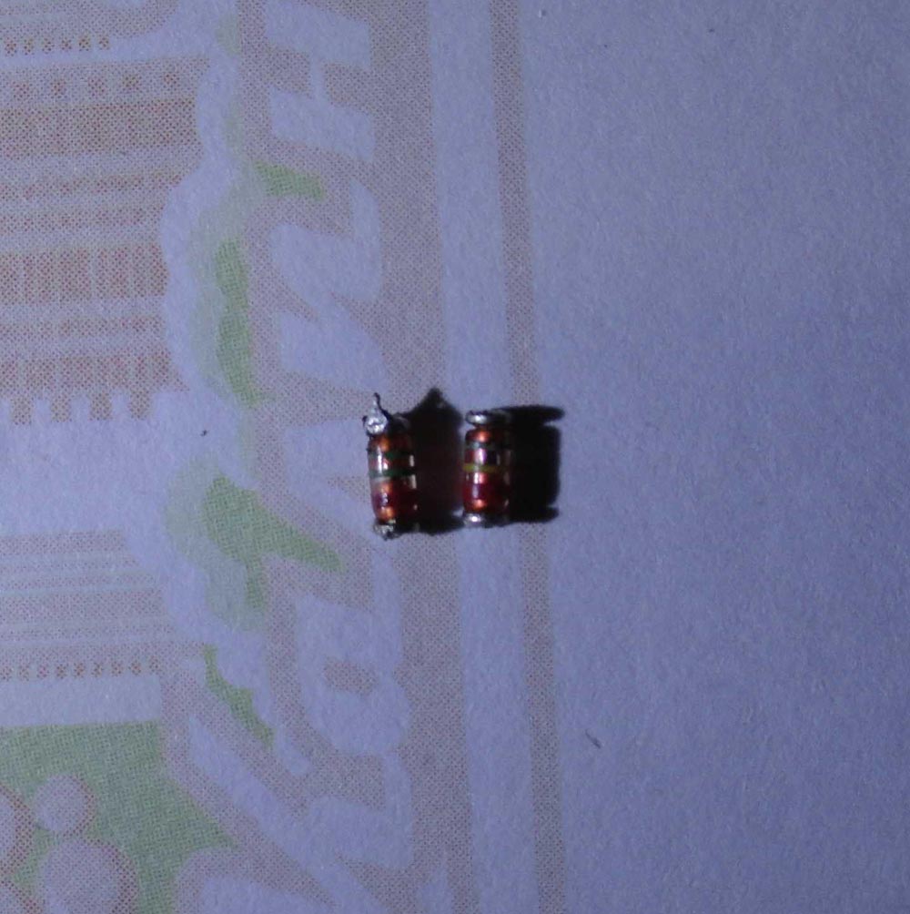

Народ, подскажите плиз,,, ,,,,пробило два стабилитрона (правильное название конечно ни SMD, забыл), по схеме вижу что 18V и-и-и... ...ладно, суть ни в этом. Кто может дать ссылку или файл определения номиналов подобных стабилитронов. Из прикрепленного файла видно, что один имеет кольца (красное-зеленое-зеленое), второй (красное-желтое-зеленое). Я понимаю, что сейчас со словами дерзай - напишите определяющие напряжения данных стабилитронов. Но я ищу расшифровку цветовой маркировки, данных мизипулек улыбка, может кто поделиться???

dkazak05,
1-Что за схема ? (если не секрет)
Вот как раз этот и будет на 18V
2- Надо указывать размеры данного девайса ,если не знаете название корпуса данного стаба ,это корпус SOT-80 (MELF) LL-34 (Rohm)
Этот на 20V -
ЗЫ-По вашему вопросу, была тема у нас на форуме (надо только уметь ,пользоваться поиском по сайту улыбка ) -вот эта тема http://monitor.espec.ws/section34/topic135477.html (там в в ней есть табличка по поиску стаба по полосам )
PS-И измени название в заголовке темы - типа "Помогите определить стаб. по полосам в корпусе SOD-80 (MELF) " или так "Помогите определить напряжение на стабе SOD-80 по полосам " ( на усмотрение)

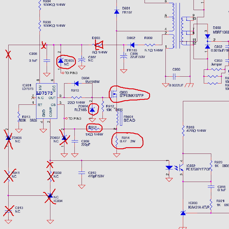

Да нет, ни секрет - обвязка вокруг ШИМ (файл прилагаю).
Это ZD 904, 905. Их по большому счету можно и не ставить, т.к. в ШИМ-е есть свой стаб, а в затворе это лишь страховочный. Но, ни скажу что я самый правильный пацан улыбка ,,,, ,,,,но раз уж выпаял, надо вернуть обратно(но вернуть надо целые, т.к. то что достал - горелое)
Вот с чего сей вывод??? сумашествие , чем руководствовались??? - вот это я и хочу понять? и на всякий случай в своих закромах иметь информацию, а не пользоваться постоянно прибором (который по большому счету показывает только U стабилизации, есть же и другие параметры) который ни всегда под рукой.
----вот если честно, никогда не запоминал корпуса по типа определению (но краем уха слышал подобные маркировки), для этого я в первом своем посту и выложил фото этих мизипулек (миллиметра 3,5 в длину; 1мм в толщине)
.....да я видел эту тему (но всё равно спасибо за ссылку улыбка ) Но если опираться на одну таблицу - получается BA55 (красный-зелёнй-зелёный), если на другую то 255,,,, ---но это же бред какой то.
.jpg
