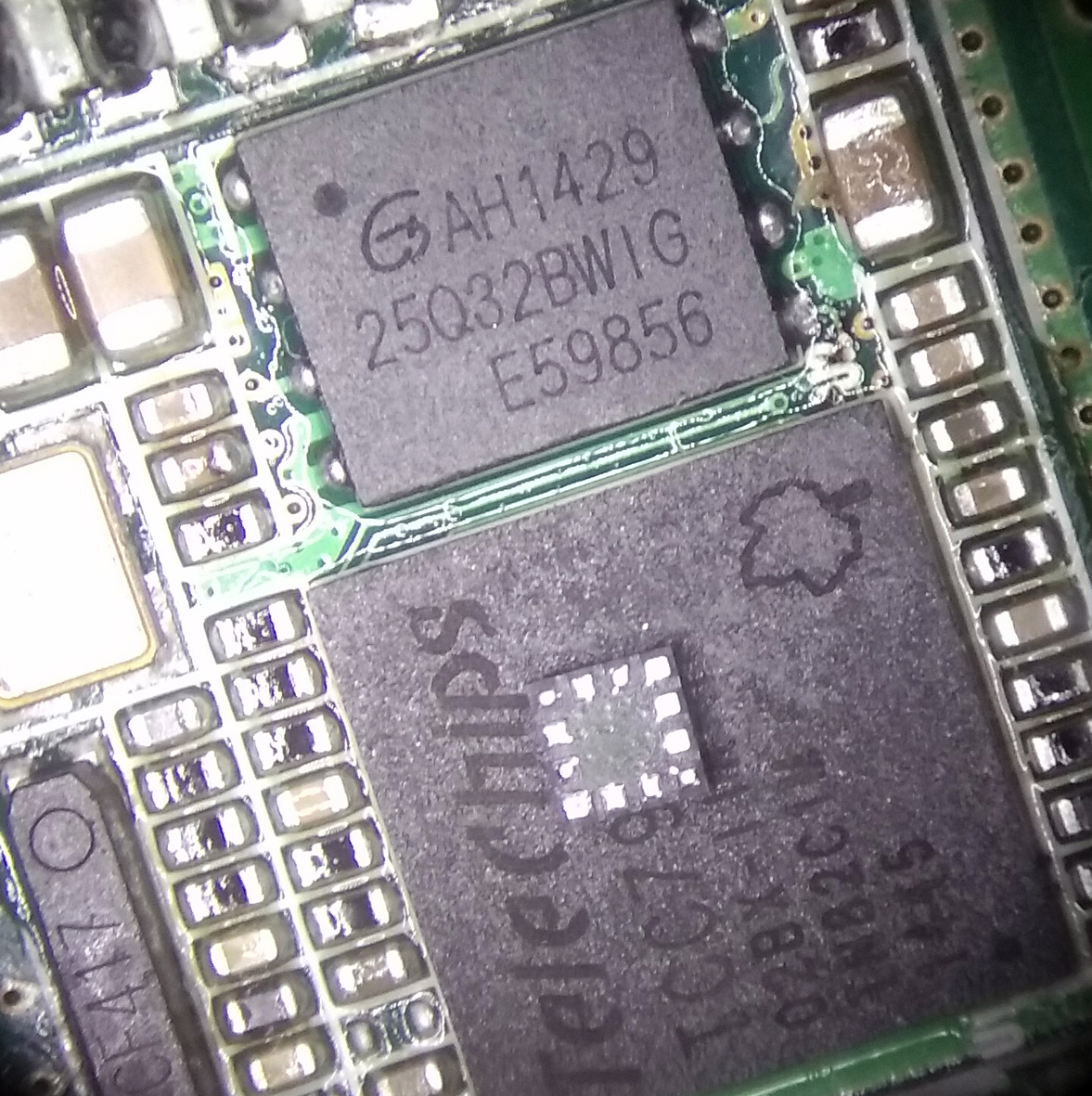

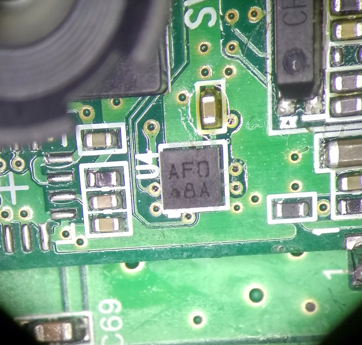

Стоит на плате камеры пылесоса Iclebo Arte.
Пылесос выдает ошибку C7 - неисправность модуля камеры.
Сам процессор перекатал, флешку снимал, считал программатором.
Прошивка вроде бы на месте. Точно проверить сложно ибо такую не найти. При включении процессор к флешке обращается.
Остается подозревать либо этот мелкий чип, либо саму камеру.
Было бы неплохо понять, что это такое.

Фото дорог под микросхемой.
Выяснить хотя бы тип корпуса. Чего то я не встречал таких.

Сам себе и отвечаю. Это акселерометр Bosch BMA250.
  BMA250-0273141121.pdf  1.23 МБ  Скачано: 1830 раз(а)
