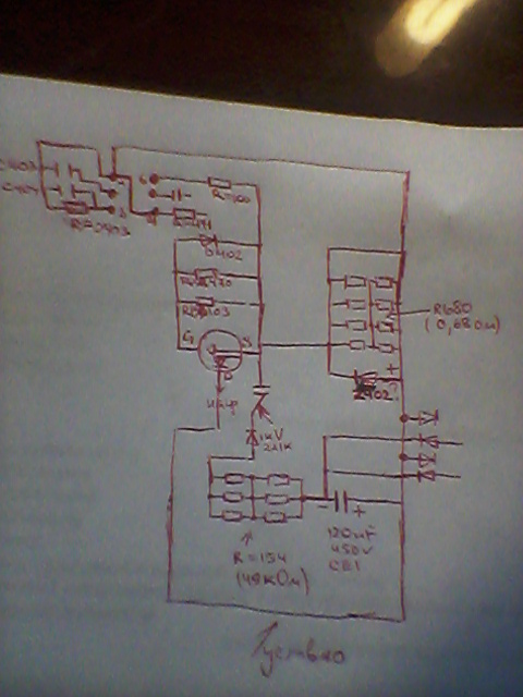

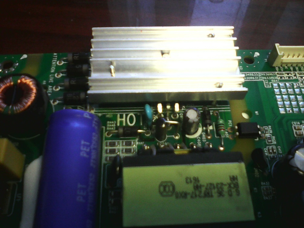

Жк телевизор Thomson 40FA3104
40-mt31epa-mac2hg mt31epa
Грозовой. Были заменены: сетевой предохранитель 3.15а, полевой транзистор MDF10N65B на 2SK2645-01MR.
Так же пробит стабилитрон Z402 с синей полосой, стоит катодом к минусу сетевой емкости, (катодом) на source полевого транзистора. Нужно узнать его напряжение стабилизации. Модель шим неизвестна, маркировка (00=J17) 6pin. Для проверки ставил диод от похожего полевика с source, телевизор работает, напряжения во вторичке в норме. Сильно греется полевик(~95c). Заранее прошу прощения за качество фото.

А с этим не ошибся?
asduser писал:
стоит ...... катодом на source полевого транзистора.
asduser
Сообщения: 111
asduser
Сообщение #5 От 29/08/2017 19:27 цитата
стоял синей полосой в сторону source

asduser, Обычно на затворе стоит стабилитрон.

Сообщение #7 От 29/08/2017 20:01 цитата
roges писал:
А с этим не ошибся?
asduser писал:
я уже сам запутался, обновил последнее фото с площадкой под стабилитрон, справа +, слева белым минус, стоял синей полосой в сторону минуса, но это не точно. Поправьте если ошибаюсь.
До меня уже пол блока перекопали.
ДОБАВЛЕНО 29/08/2017 19:08
Lenchik писал:
есть стабилитрон на затворе Z401 исправен
ДОБАВЛЕНО 29/08/2017 19:25
Шим похоже RT7736BGE, обвязка совпадает

Сообщение #8 От 29/08/2017 21:42 цитата
Посмотрел в интернете фото похожей платы, катод(синяя полоса) стоит в сторону source

Сообщение #9 От 30/08/2017 01:07 цитата
Можешь ставить на 6V8, можешь на 12V, а можешь выбросить его совсем, работать должен.

Сообщение #10 От 02/09/2017 12:06 цитата
Нашел плату донора, перекинул стабилитрон и полевик с неё, добавил ещё 1 радиатор на полевик, полет нормальный. Всем спасибо
