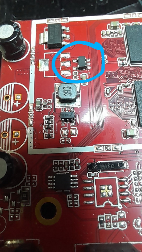

Сообщение #1 От 17/12/2024 16:17 цитата

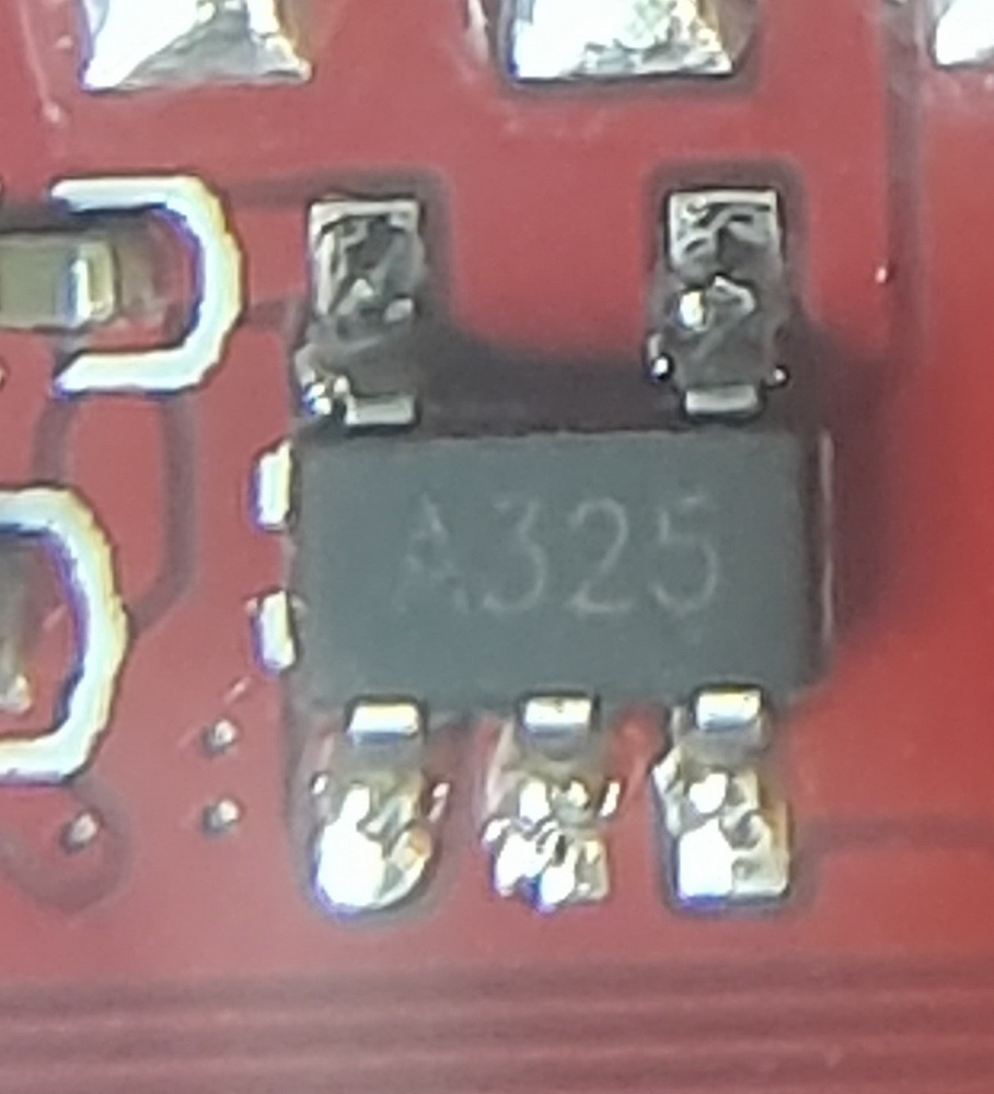

По питанию 5В короткое.
Вскрытие показало что сдох в КЗ вот этот пяниногий LDO DC/DC преобразователь или линейный стабилизатор. Маркировка на нем А325. Их всяких очень много, но вот что это такое точно, я не смог нагуглить.
Вотка с расположением, обведено синим, и крупная фотка корпуса

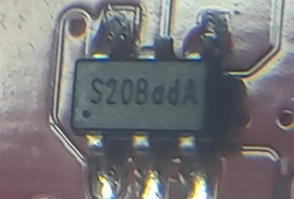

С маркировкой S20bdA точно преобразователь судя по дросселю рядом
Помогите опознать элемен пожалуйста!
местоположение

Boris Gorbunkov
Семён Семёныч
Сообщения: 7567
Boris Gorbunkov
Сообщение #2 От 17/12/2024 18:37 цитата

vanderverken
Сообщения: 9
Сообщение #3 От 18/12/2024 04:33 цитата
Борис Горбунков писал:
https://monitor.espec.ws/section27/topic200427.html
конечно, я смотрел там.
судя по компоновке платы, в обвязке всего 2 конденсатора, т.е. это понижающий стабилизатор, но на какое напряжение - самый главный вопрос! в еще есть площадки под что то типа 1117

Сообщение #4 От 18/12/2024 10:49 цитата
vanderverken писал:
Можно попробовать поставить 1117 для начала на 1,8 V и посмотреть что будет...

Сообщение #5 От 18/12/2024 16:06 цитата
Микра по логотипу Lps.. S5QD.....S50D....S5Q0
Можно на выход подавать напряжение с внешнего источника питания . Начать с одного вольта, на "А ВДРУГ ТАМ 1.2 , 1.5 вольт.

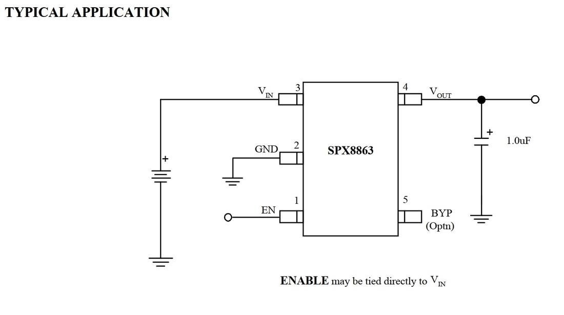

adam7
Сообщения: 114
adam7
Сообщение #15 От 19/12/2024 12:58 цитата

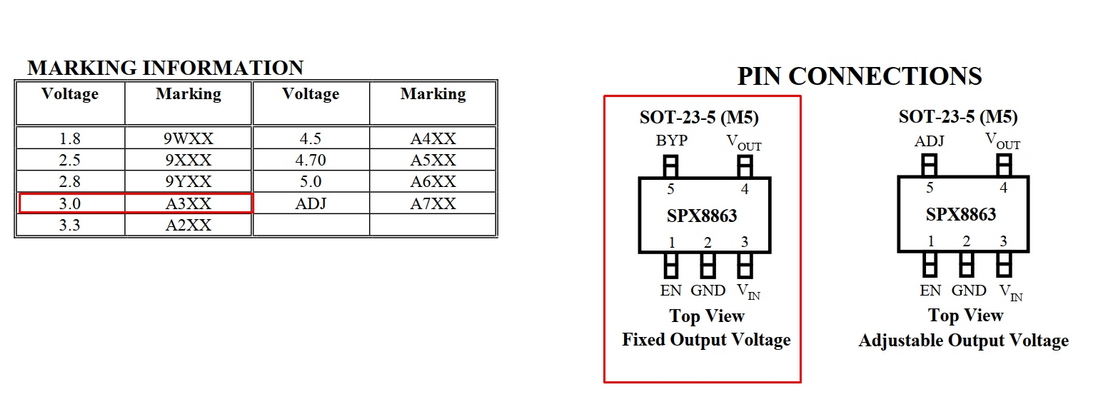

Проверьте и этот вариант:
 Размер файла:  264.29 КБ
 Просмотрено:  95 раз(а)
  A325 - SPX8863 Typical application..jpg  76.14 КБ  Скачано: 118 раз(а)
  A325 - SPX8863.jpg  145.44 КБ  Скачано: 112 раз(а)

Сообщение #17 От 19/12/2024 13:09 цитата

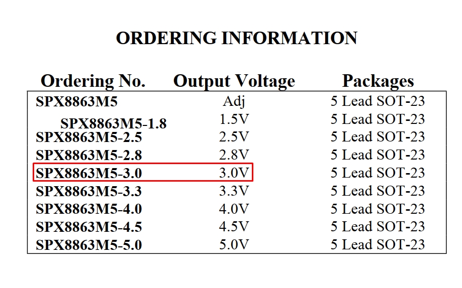

Проверьте на плате, у моего варианта 3 ножка Vin, 4 ножка Vout, 2 GND.
Input Voltage.................................................. +2.5V to+16V
Output Voltage ................................................ +3.0V
vanderverken
Сообщения: 9
Сообщение #18 От 19/12/2024 13:11 цитата
adam7 писал:
Это вы сами сейчас померили?
adam7
Сообщения: 114
adam7
Сообщение #19 От 19/12/2024 13:58 цитата
Это из Даташита микросхемы SPX8863.
vanderverken
Сообщения: 9
Сообщение #20 От 20/12/2024 07:53 цитата

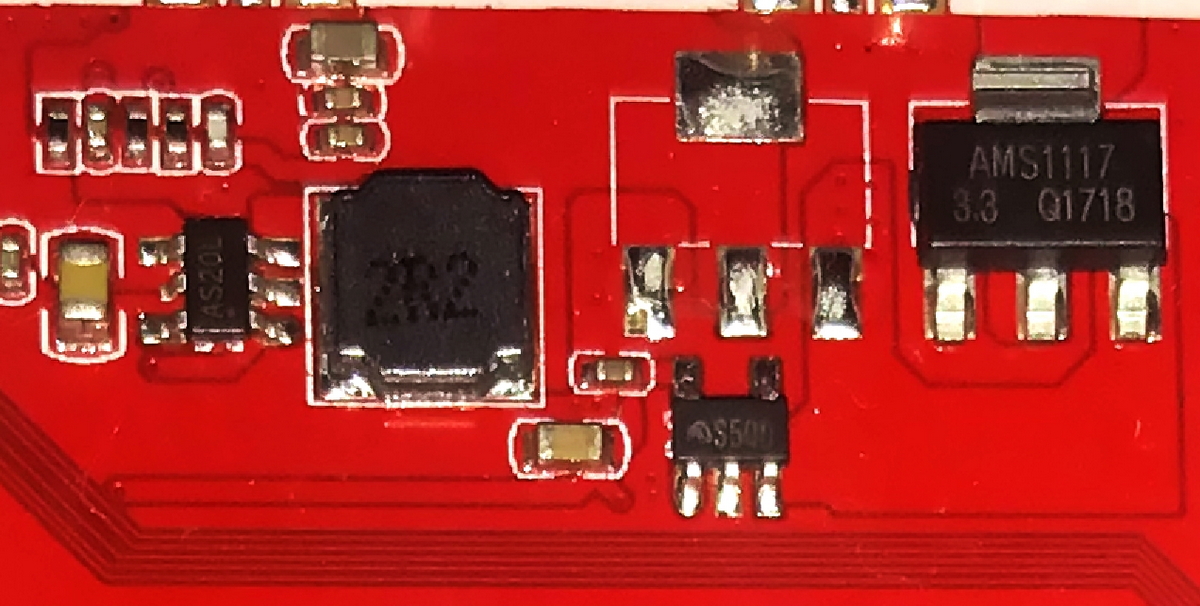

Итак, вчера сходил в гости и померил напруги на этом стабилизаторе А325, хотя в подопытном он с другой маркировкой А321
Получилось вот так, как и предполагалось, это действительно стабилизатор 1,8 Вольт!
Слева пятиногий SOT23-5 А321 (он же А325), справа в корпусе SOT223 AMS1117-1.8
Вечером куплю новый, запаяю, проверю что получилось подмигивание
