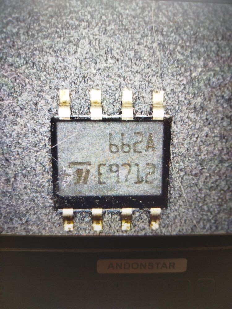

Доброго времени уважаемые форумчане. Помогите пожалуйста определить что за микросхема ниже на фото. ГуглоЯндекс ничего не выдают. Если нужно будет, то разрисую схему включения. Так же интересует даташит на неё.

По маркировке ST662A.

gnom69, Вроде то что нужно. По распиновке и по стандартной обвязке совпадает. Вопрос где купить, кроме АлиЭкспресс. И то на Алике маркировка ST662ACD-TR, может конечно последние 4 буквы не о чем, но тем не менее.

Температура АС( 0 - 70 ) - ВС (- 40 - 85) D- (SO8 )тип корпуса TR- упаковка в виде ленты.

FreddikMerfi, прикинь MAX662A.

birluk, Приветствую. Да, вроде то же самое. Благодарю.

FreddikMerfi, привет. Так и в ЧИП и ДИП , и на Ozone есть в продаже, так что с тебя бутылЬка, литровая! подмигивание
