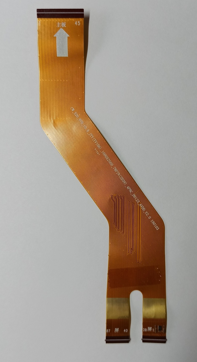

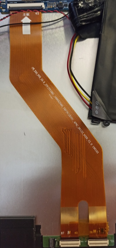

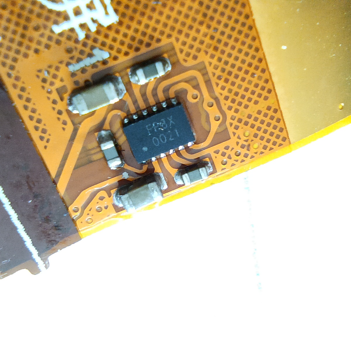

Здравствуйте!
Планшет Chuwi Hi9 plus. Перестал вдруг работать экран. Подсветка работает и все остальное тоже. Как определили, что сгорела микросхема, которая стоит на шлейфе к матрице. На микросхеме написано FP3X 0021 или FP8X 0021.
Помогите распознать, что это за микросхема и возможно ли ее заменить?

Broda, походу отвал "шлейфа" - это довольно распространенное явление...
На другом сайте нашел следующую цитату:
ЦИТАТА: "У меня тоже сгорел этот шлейф. На нем стоит микросхема FP3X 0021. Не могу найти ни шлейф ни микросхему. Кто подскажет ? В сервисе шлейф не продают, даже по цене ремонта. У этого планшета несколько версий этого шлейфа, 2 точно, у меня два планшета с разными шлейфами. Неисправен шлейф ver.2 .Возможно его в сервисе нет.
Ищу помощи в решении вопроса, где взять такой шлейф "CW_X20_970_10.8_JTY(TV108)_1600X2560_78PIN(2D39)_4P9C_D0123_AVDD_V2.0 190103" или что за микросхема стоит на этом шлейфе."
А ты, уважаемый Broda, даже не соизволил полностью написать здесь название неисправного шлейфа...

n max Вы правы я не знаю, поэтому и спрашиваю у тех, кто может знать и помочь в данной проблеме. Пока таких не нашел. Как определил!? Так с того сайта и определил, что Витькан процитировал. Там и подсказали в чем проблема. Китайцев уже опросил и в сервис им писал и проблему они эту знают, но помогать не хотят, ни шлейфом, ни что это за микруха стоит.
Уважаемый Витькан, я спрашивал про микросхему, что на шлейфе, а не про шлейф или в чем причина. Чем вам помогло название шлейфа в том, чтобы определить микросхему, но как я понял ничем. Фото шлейфа выложил, чтобы было понятно где она стоит.
Здесь вроде люди помогают микросхемы определять на, что я и надеялся.

Судя по обвязке это преобразователь напряжения и микра скорее всего специфическая и стоит с пару моделях планшетов.
Тут проще на разборке поискать

Broda, если поможет это FP7721
https://www.leadtekdisplay.com/uploads/file/fp7721-preliminary-0.9-jan-2018.pdf
Broda
Сообщение #8 От 05/11/2021 05:07 цитата
BigUh очень похожа. Спасибо большое.
