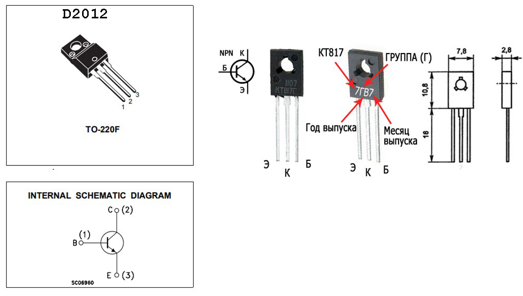

Паодскажите, пожалуйста, зарубежный или отечественный аналог транзистора D2012?

Замен куча ! Где стоит?
Ignashkino
Сообщения: 860
Сообщение #3 От 11/03/2013 11:28 цитата
В схеме коррекции телевизора Рекорд на шасси JM-2999B. Полный пробой; соответственно, обрыв резистора по питанию на него - 5,1 Ом / 1 Ватт. Это составной транзистор или обычный, простой?
Если простой транзистор, то, пожалуй, хорошо подойдет наш КТ817В или Г.
D2012:
Предельная постоянная рассеиваемая мощность коллектора (Pc) транзистора: 25 W
Предельное постоянное напряжение коллектор-база (Ucb): 60 V
Предельное постоянное напряжение коллектор-эмиттер (Uce) транзистора: 60 V
Предельное постоянное напряжение эмиттер-база (Ueb): 7 V
Предельный постоянный ток коллектора транзистора (Ic max): 3 A

Да можно но только у них цоколёвка разная
