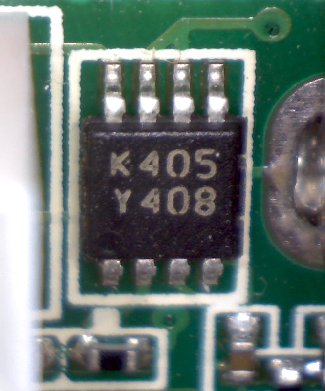

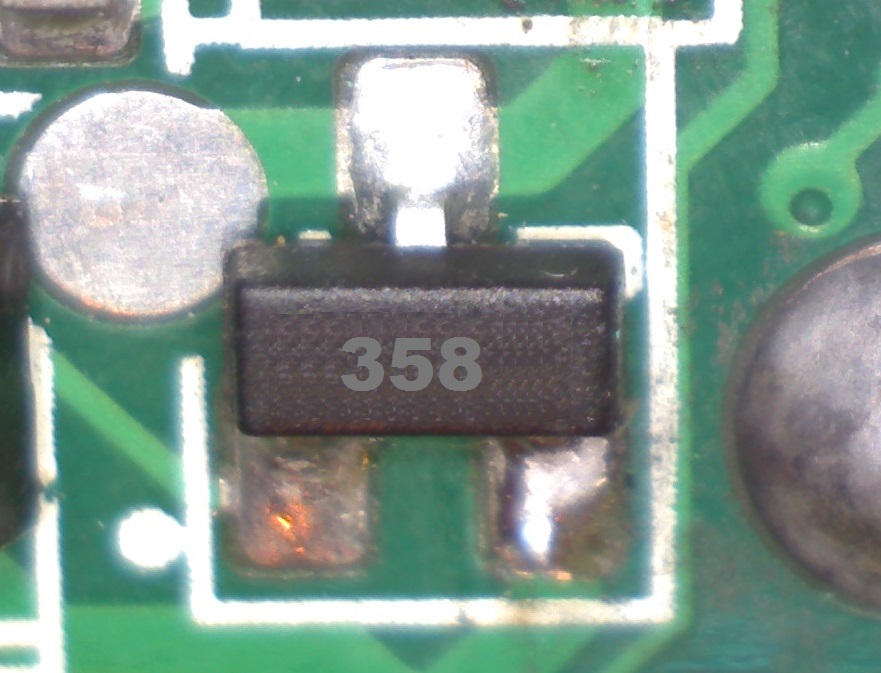

Проблема: нет зарядки. Визуально на плате - без проблем. Загвоздка в нескольких смд-шках, о которьіх не смог собрать инфу. Так же нашел пробитьій J1 в SOT-23 - поменял, но без результата. В приложении есть .pdf того, что нарьіл - но все не то, что надо. Спасибо за инфо

  358.jpg  144.63 КБ  Скачано: 627 раз(а)
  K405 Y408.jpg  136.9 КБ  Скачано: 547 раз(а)

apxibamop, качай даташиты и сравнивай включение...
027 - Аналоговый, датчик ускорения - BMA145 (LGA-16)
K405 - LM358ST (MiniSO-8) - Low power dual operational amplifier
358 - FDN358N - P-ch MOSFET 0.2A 1.6A pk 30V
427 - TK65427M - Step Down Converter
L44 - TK71644S или ADP1710AUJZ - Low Dropout, CMOS Linear Regulator

roges: спасибо, дружище, за наводку на даташитьі. Прямь - все гениальное - в простом... Только-лишь L44 в корпусе SOT-363, как предположил amjm88 (на фото не очень-то разберешь и я оплошал, не указав корпуса по-точнее), которьій поменьше SOT-23-6-го. Скачал шитьі - вьіпаял зарядньіе пластиньі с платки и начинаю рьіться...
amjm88: L44 в SOT-363, как тьі и подметил - значит, BAT.54. Спасибо.

Наконец-то, найдя время, добил этот шуруповёрт. Судя по несоответствиюю некоторых контактрых площадок на одной стороне платы контактным площадкам на обратной стороне - минимум трехслойная платка. Методом замеров вышел на FDN358. Предварительно поменял один SOT-23 с кодом J1. Плата завелась и заряд идёт нормально. Всем спасибо. P.S. Подскажите, как добавить "Решено"
