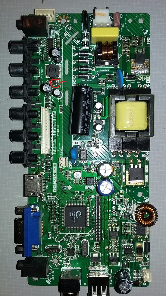

HK-T.MSTTV59P67 ВЫГОРЕЛ ШИМ на нём дыра обозначение в схеме.U5D1 фото приложу.Может у кого на сие майн схема есть ?Тв Орион led OLT-19100. Всем спасибо тему закрываю.

AX3833 (marking WC***). Замени перед этим CW910 22,0/50 по питанию ШИМ .

меня интересует какая там была маркировка? и стоит получается AX3833

Что то не похоже. Уже все четко и ясно написал, что еще нужно. Неужели не понятно для МАСТЕРА, что маркировка там ( marking code) WC....
ДОБАВЛЕНО 30/12/2019 08:25
Поисковик напрочь заблокировали ?? Пока вроде только сайты блокируют пачками ,типа этого. Продают везде даже в Китае.

да понятно удостовериться спасибо.7 раз отмерь 1 отреж.наверно говорит о чём то данная поговорка.
