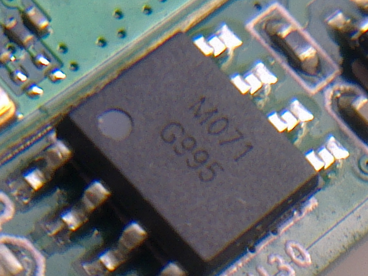

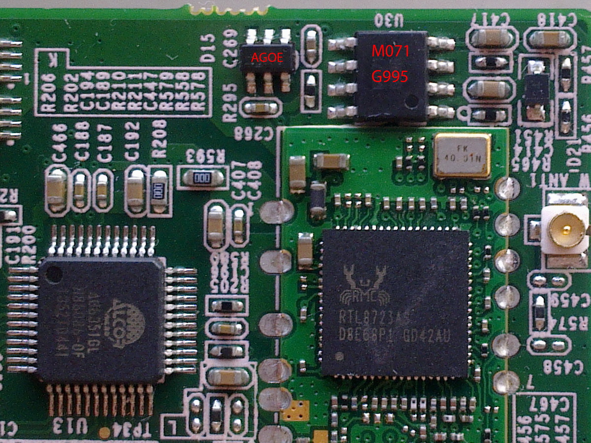

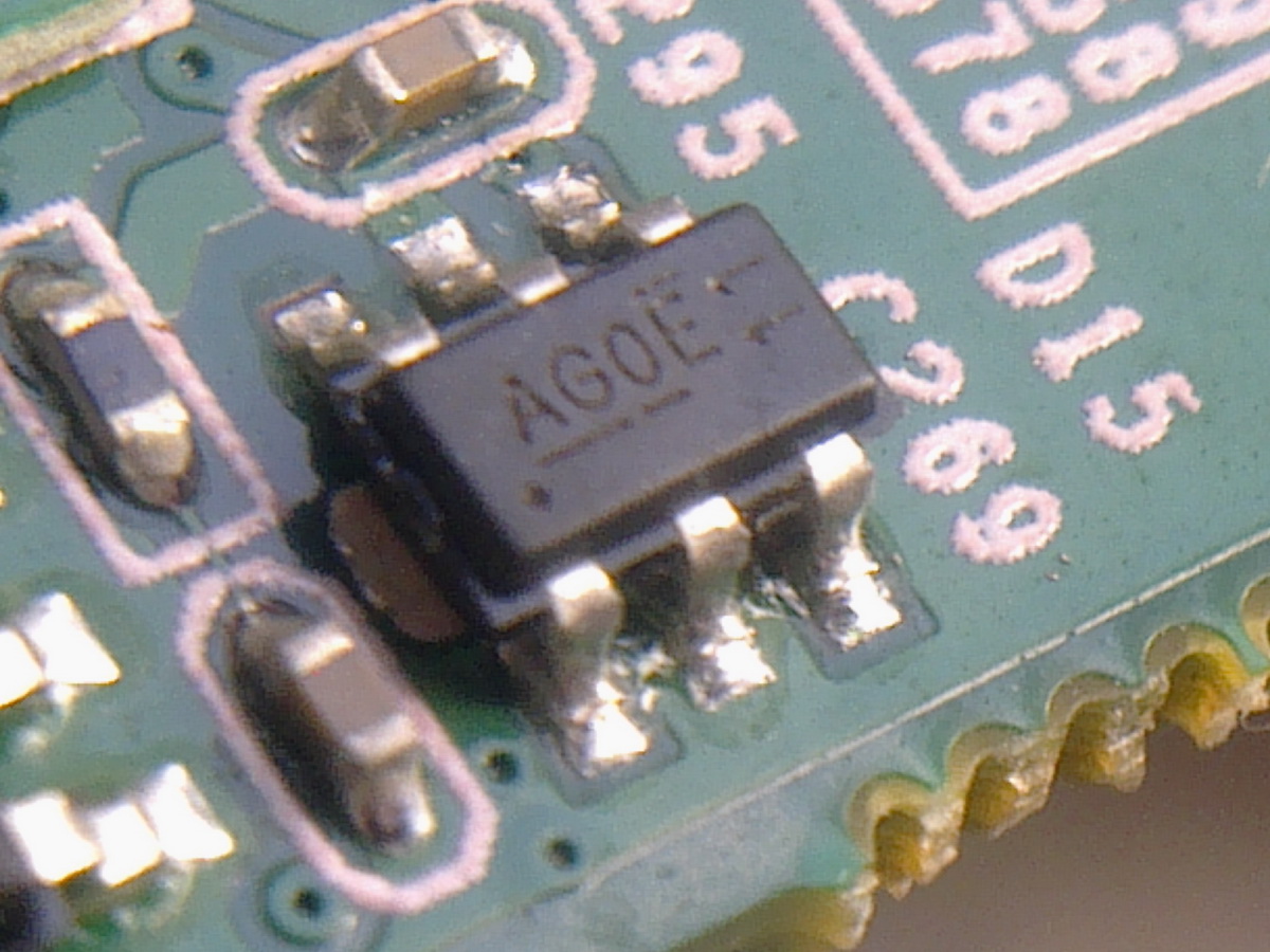

Здравствуйте, хочу воскресить свой китайский планшет. После замены батареи при включении запахло горелыми компонентами. При визуальном осмотре микросхема с названием "AG0E" оказалась копченая, вторая "M071"под вопросом, да и к питанию она похоже отношения не имеет, но все-таки. Мастера заморачиваться не хотят, справляюсь своими силами, но я ооооочень слаб в схемотехнике. Помогите их опознать для пробной замены. Спасибо.

Одно могу подсказать - судя по снимку (ниже) "AG0E" не обязательно микросхема и вообще нужно сначала разобраться, почему батарейка "прибила" девайс.

Требуется лаконичность и отсутствие флуда. А именно - почему планшет при замене батарейки задымил? Это первое. Второе - даже при беглом взгляде на фотки видно, что одна микруха обозначается U30, а другая типа микруха D15, что с точки зрения обозначения позиций элементов полная ерунда.
Это так, навскидку сказал.
Ищите мастера, который не то, что ооооочень слаб в схемотехнике, а скорей наоборот. Может не всё еще безнадежно, если вовремя остановиться..

Компания AG0E AOS
eduard2
Сообщения: 4783
eduard2
Сообщение #8 От 15/07/2015 16:45 цитата
amjm88, Привет ! а как же с этой (микрухой)
Компания AG0E AOS=AOS [Alpha &Omega Semiconductor ]
похоже на AOZ8902CIL ( AOZ8902) SOT23-6 маркировка AGxx производитель [AOS] Alpha&Omega ( шит на эту диодную сборку не где найти не могу ) и на G995P1U -тоже шита найти нельзя ,только покупать надо

G995P1U - управление FAN
С "AG0E" сложнее неодобрение

Awax, Тю блин здесь нашёл даташит на G995P1U http://www.datasheet4u.com/datasheet-pdf/GlobalMixed-modeTechnology/G991/pdf.php?id=903938
Awax
Сообщения: 10
Сообщение #11 От 15/07/2015 17:57 цитата
eduard2 писал:
на сайте производителя http://www.gmt.com.tw/product/datasheet/EDS-991_995.pdf

С AG0E cложнее
AOZ8902 -подходит эта TVS-диодная сборка ? ЗЫ- возьми для примера AOZ8900 PS-вроде на плате этот девайс подписан как D15 - типа диода ? Да и в заголовки темы исправь" Ищу м/с AG0E SOT23-6 и G995 SOР-8 " А то что у тебя написано в заголовки темы
да она и есть, вот что продают под этим названием браво!
