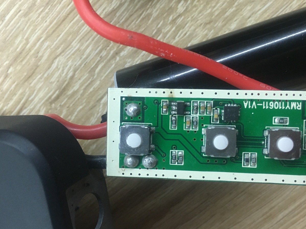

Здравствуйте!
Попалась почти даром залитая электронная сигарета с кз на пятиножке возле кнопки включения. Сервис мануала на плату есессна нет. Прозвонить не могу.
Корпус SOT23-5, маркировка DAJ6P. Хотел бы заменить, но я чайник в теме smd деталюх. Покопавшись, выбрал по даташиту в качестве аналога NCP1400ASN33T1 (DC/DC), но хотел бы вас спросить, насколько это верный тычок в небо.
Фото участка только такое есть, в самом начале разборки.

Andarta, Из твоего фото не совсем понятно 4 пин на корпусе, а 3 пин что разве не задествован? Как вариант возможно это GM6155-3.0ST25R

Койкого21, то что он фотку сделал в таком ракурсе, не значит что пины нужно считать снизу вверх. Там 2 пин на корпусе, а не 4, а 1(а не 3) идет вроде бы на верхнюю кнопку и на нижнюю (или мимо) кнопку.
ДОБАВЛЕНО 16/05/2020 00:30
Отмыть не плохо было бы и сфоткать под прямим углом.

Valeriynew,
Я все правильно считаю исходя из Д.Ш на NCP1400xx там имено 4 на корпусе а 2 вых 3 свободный , так что предложенный им вариант не подходит
Andarta Это GM6155-3.0ST25R. с кодом DAJxx

Вот как-то так.
ДОБАВЛЕНО 16/05/2020 13:38
Койкого21 писал:
Andarta Это GM6155-3.0SR25R. с кодом DAJxx
Спасибо Вам огромное за помощь! Только.. где теперь такую можно заказать? На али только 2.8 и 5.0, гугл молчит. Может есть какие-то аналоги, или только искать по радиорынкам как только их откроют?

Andarta,
Смотри по пинам на плате и даташит на GM6155

Как я понял, есть ещё на 2.9 и 3.3в. С таким вольтажом не взлетит?
Думаю не очень это критично , на крайняк по 4 пину резиками поиграй и смотри напругу по 5 пину
