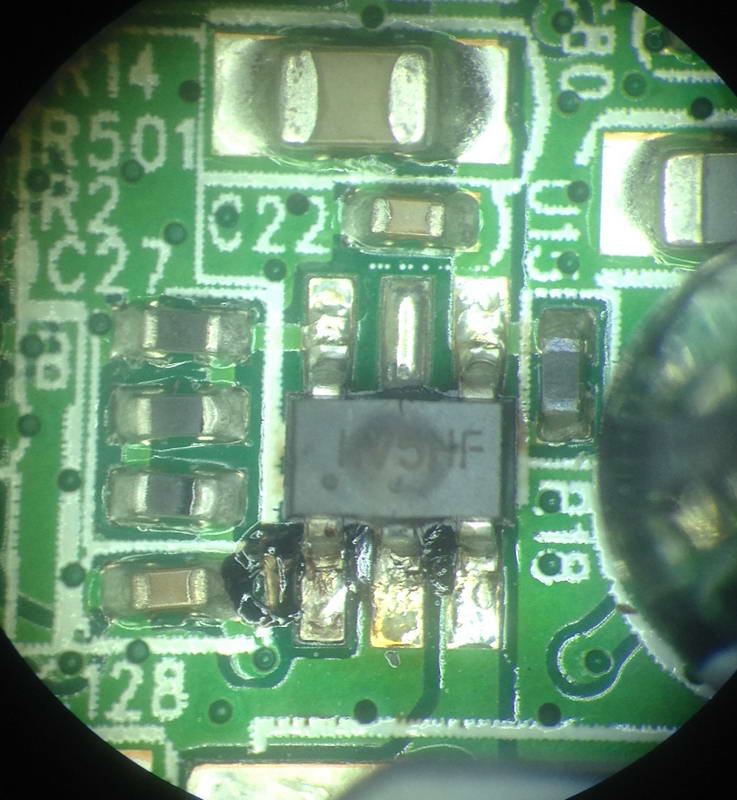

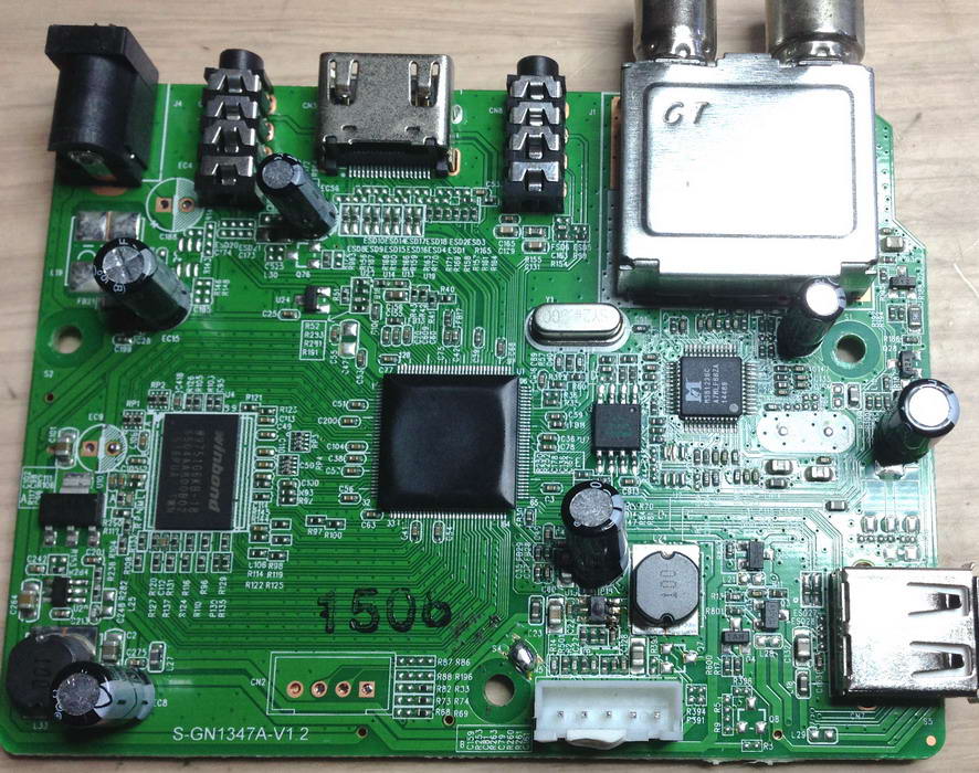

Привет всем! Помогите, может известно кому-нибудь?
Сгоревший чип, предположительно DC-DС
Маркировка KV5HF
Фото прилагаю..

nikiev, В разделе даташитов есть тема, см. внимательно титульный лист.

Спасибо! нашел...по распиновке SY8089

http://monitor.espec.ws/section27/topic248187.html
Ищи подобную по распиновке, и выходному напряжению.
Опоздал.
Вообще-то SY8089 пятиногая, а у тебя на фото - вроде шестиногая.

Пятиногая тоже, там площадка под ногу есть а чип пятиногий..При увеличении видно..
