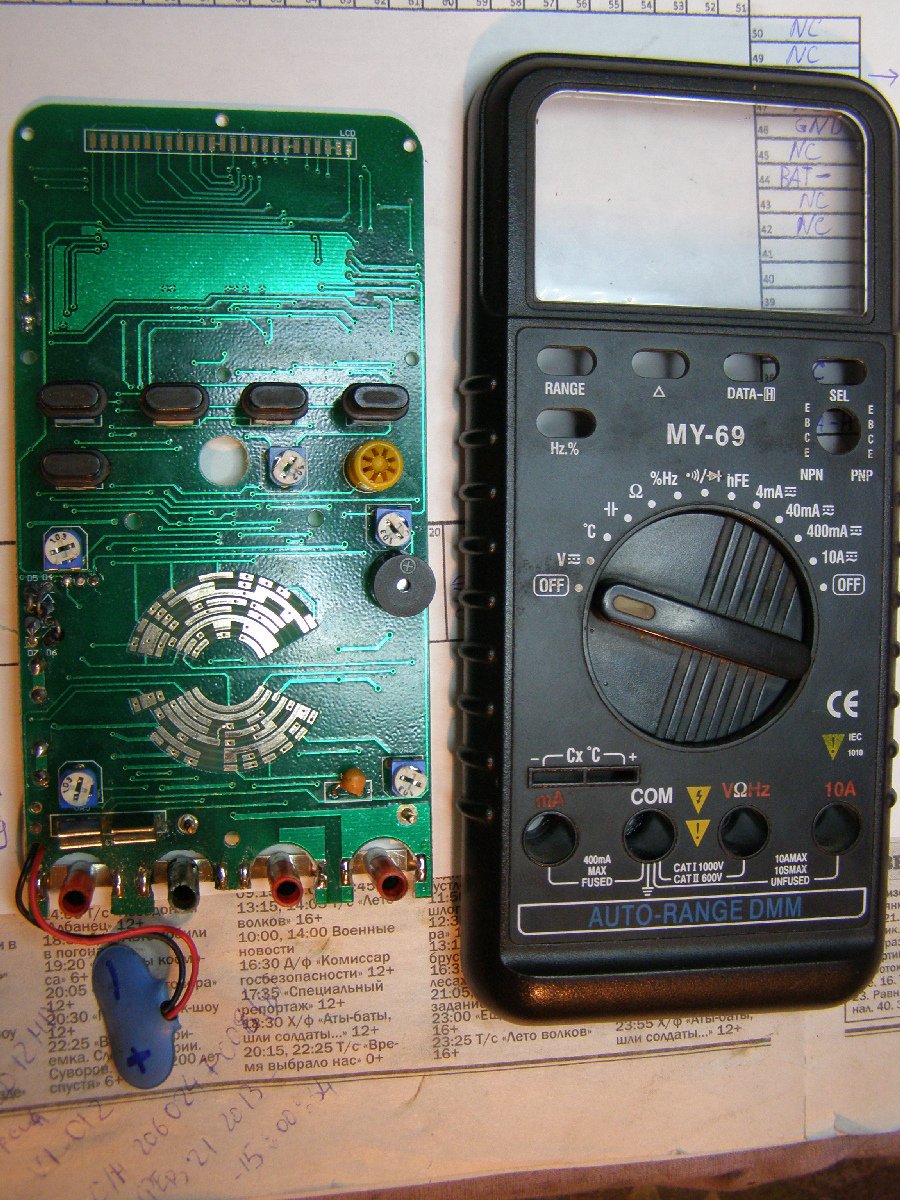

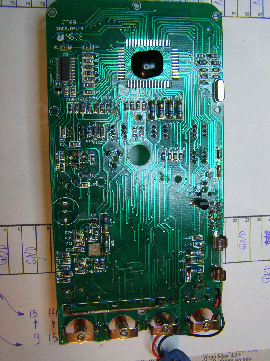

У меня тоже мультметр MY-69 как и Макс57 фото ПП один в один как и у меня, схемы именно на MY-69 в сети не отыскал, от MY-68 схем полно но от 69 от 68 отличается сильно.
Тип АЦП примененного в MY-69 остается под вопросом - там клякса но у нее 100 выводов и шаг совсем не совпадает с шагом SC7001Q, из того что отзвонил по печатной плате и распиновка ну совсем другая.
Интересно что же все таки за АЦПха стоит в MY-69? Кто реально знает?

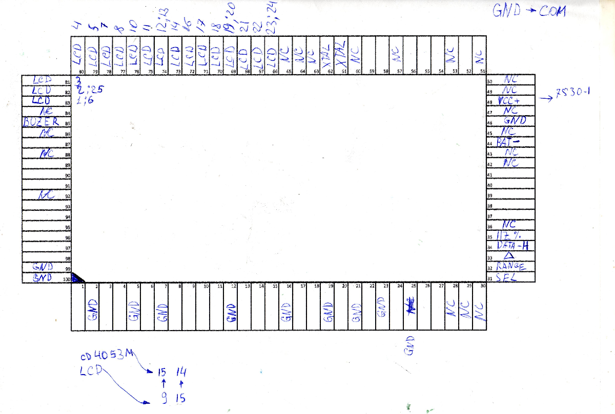

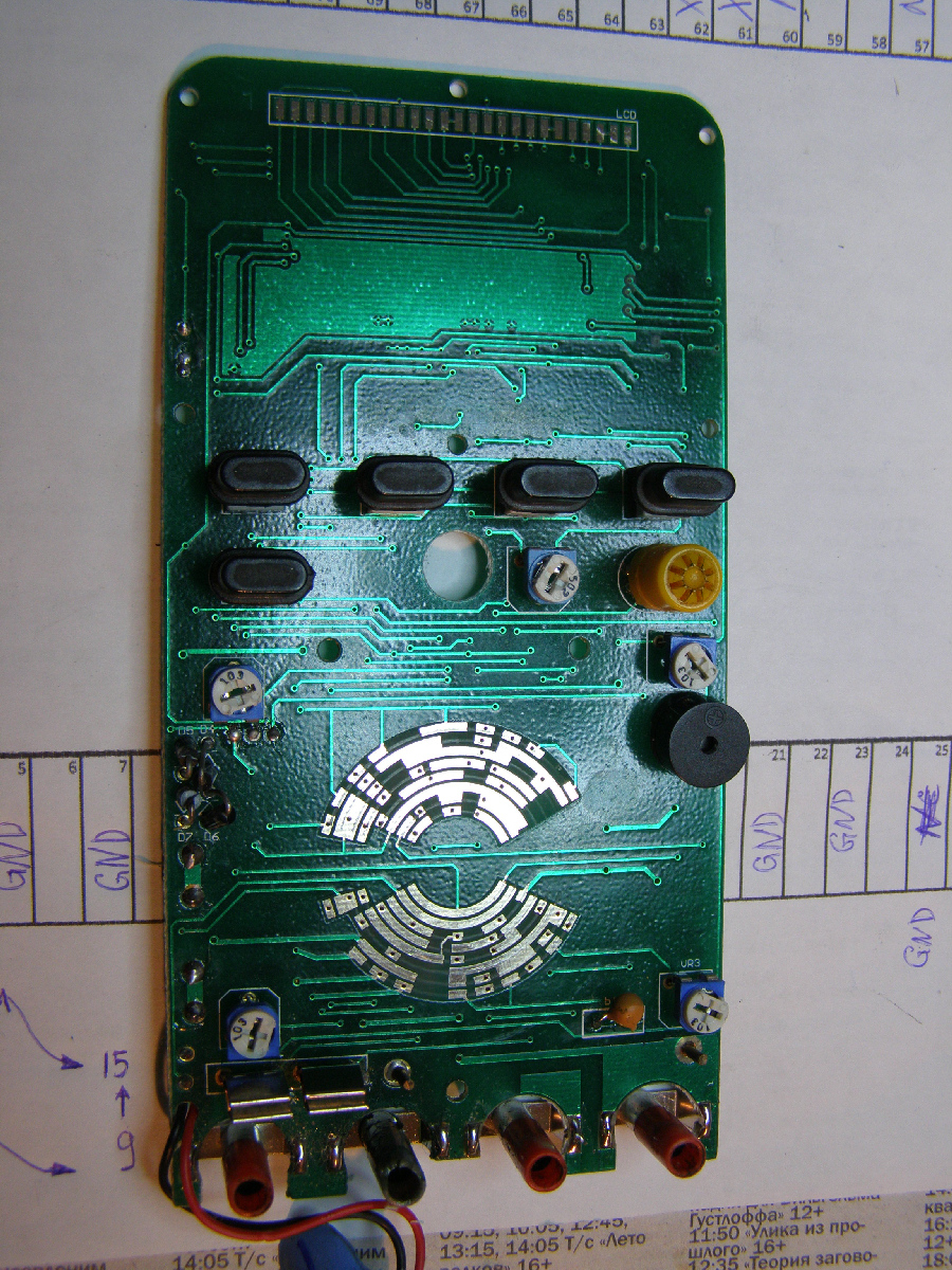

Немного поковырявшись отрисовал те ноги процессора что проще всего идентифицировать.
Скан черновика зарисовки распиновки кляксы прилагаю:
Также фото собственно платы мультиметра.
[img]http://monitor.espec.ws/files/p6108151_812.jpg [/img]
[img]http://monitor.espec.ws/files/p6108152_201.jpg [/img]
Это ну полюбому не SC7001Q, не по ножкам не по распиновке.
Какой чип скрывается под кляксой у кого какие мысли?
ДОБАВЛЕНО Июнь 10 2017
URFIN писал:
MS8229 стоит клякса и 100 выводов под мс. Ставил SC9711 -не она. Кто знает что может стоять ?
Посмотрел даташит и сравнил с отрисованым мной вариантом ну оч похоже! Даташит на SC9711 прилагаю - SC9711-Silan.pdf
Рискнуть купить и поставить?
