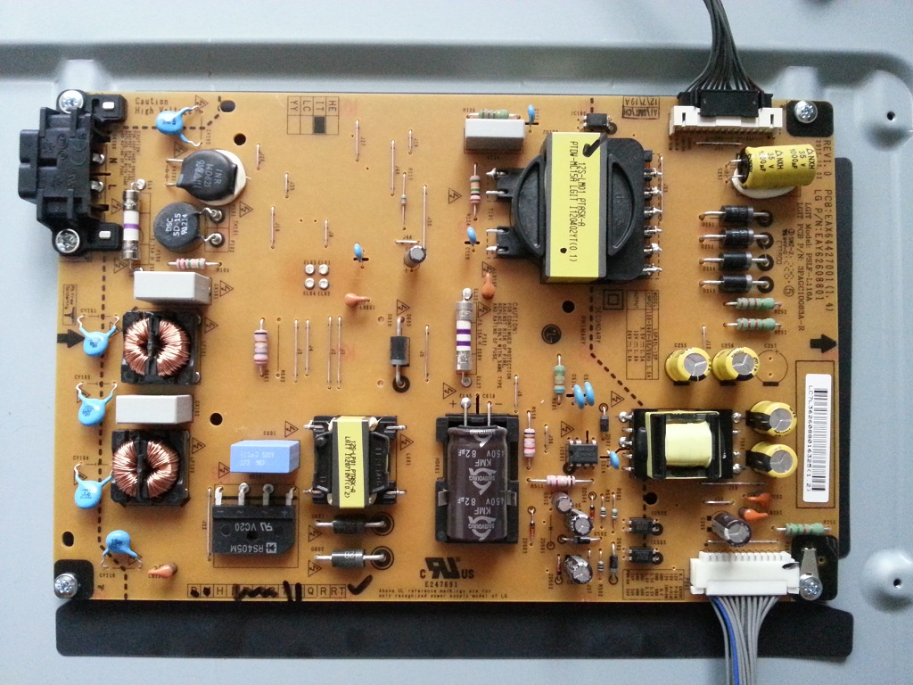

LCD LG 42LS560T периодические перезагрузки
edic69
Сообщение #1 От 01/08/2013 15:46 цитата
низкие напряжения в блоке питания. 20 вольт вместо 24 и 10 вольт вместо 12. в чем может быть причина?
Фото редактировал В.В.
  IMG_20130801_145144.jpg  263.58 КБ  Скачано: 371 раз(а)
  20130801_145246.jpg  299.93 КБ  Скачано: 370 раз(а)

edic69, а мы не знаем какую информацию можно дать в ответ на твою информацию. Ни состава, ни нужных измерений. Представление о работе БП есть или надо назвать конкретную детальку?
edic69
Сообщение #6 От 01/08/2013 21:12 цитата
Представления о работе импульсных блоков слабые. Поэтому и обратился сюда за помощью. Выходные напряжения с блока питания 24, 12 и 3.5 вольта. 3.5 в норме, о 24 и 12 уже написал

Сообщение #11 От 28/11/2015 13:01 цитата
Пришел сегодня такой телевизор. так же занижены напряжения. неисправен диод D603 MUR460, в результате чего грелись силовые плевики и было занижено напряжение на электролите до 300 в. нормальное напряжение 390-400 В.
После замены диода все напряжения пришли в норму.
alexbf109
Сообщения: 47
Сообщение #12 От 13/11/2016 19:27 цитата
Аналогичная ситуация. D603 пробит. Можно ли заменить MUR460 двумя HER208 в параллель, тем более на плате место для второго диода есть рядом?
