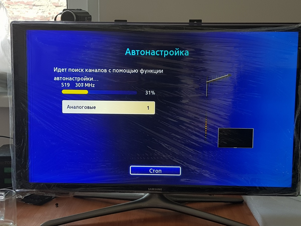

Проблема: нет изображения. С начало изображение появлялось и пропадало.
Напряжения на шлейфах к планкам отсутствует.
При отсоединении правого шлейфа от T-CON, напряжение появляется и левая сторона работает.
КЗ нигде не показывает, относительно корпуса, сопротивления идентичны.
Это матрице хана или в Т-СON проблема возможно?

При подключенной планки напряжение отсутствует, на T-CON led3 тухнет. При отключении планки напряжения
vga1-14
vga2-14
vga3-11.5
vga4-10.9
vga5-10
vga6-8.6
vga7-7.9
vga8-7.3
vga9-6.7
vga10-5.2
vga11-4
vga12-3.3
vga13-0.07
vga14-0.05
v3d3-3.3
yoe_terminate-1.7
ydiou_ist-0
ydiou-0
yclk_ck-0.03
AVDD - 15.7
YV1C-2.3
VGH - 27.5
VGHC-23.3
VCC-3.3
VGL- -5.8
WP-0
При подключенной везде 0 кроме:
v3d3-3.3
yoe_terminate-1.7

Нашел проблему, как ее теперь решить?
 Размер файла:  318.2 КБ
 Просмотрено:  522 раз(а)
 Размер файла:  231.85 КБ
 Просмотрено:  456 раз(а)
  20170614_161800.jpg  192.55 КБ  Скачано: 269 раз(а)
Вован
Сообщения: 637
Сообщение #9 от 14/06/2017 16:35 цитата
Никак. Заменой панели разве что...
Шлейф повреждён, восстановить не получится.
Залитый что ли?
armlive
Сообщения: 113
armlive
Сообщение #10 от 14/06/2017 16:46 цитата
Вован писал:
Залитый что ли?
Да втом то и дело, что нет ничего. Я подозреваю что это питание на боковые драйвера, отрезав в шлейфе гарь и удалив часть дорожек, панель запустилась но с косяками. Буду правую сторону замерять и левую и сравнивать, куда бы подпаять

Ни хрена не понятно, это место приклейки к стеклу или к планке?
armlive
Сообщения: 113
armlive
Сообщение #13 от 14/06/2017 17:39 цитата
Иван Зенин писал:
к стеклу, получается пайка от стекла 2мм отгорела

Расковырять шлейф до дорожек и подклеиться.. токопроводящим клеем попробовать...
Но если это питание, то нужен надёжный контакт...
Да и жив ли драйвер...?
armlive
Сообщения: 113
armlive
Сообщение #15 от 14/06/2017 18:14 цитата
Вован писал:
Вот такая картинка, тянучка естественно с этого бока
ДОБАВЛЕНО 14/06/2017 18:28
Отгорели
VGHC-23.3
VGL- -5.8
Нужно искать где то тут
ДОБАВЛЕНО 14/06/2017 18:40
Нашел
на тестовом шлейфе пятаки залуживаются очень легко

Сообщение #17 от 14/06/2017 19:22 цитата
Вован писал:
Вах... Повезло. С планки на ухо тогда без проблем.
Пока нет, шлейф разваливается на глазах
нужно будет перекинуть
xvcom
xvcc
ARRAY
и массу
armlive
Сообщения: 113
armlive
Сообщение #18 от 09/07/2017 16:38 цитата
В общем тему закрываю, не все нужные сигналы есть на ушах, нужно менять шлейф, а где не нашел(
