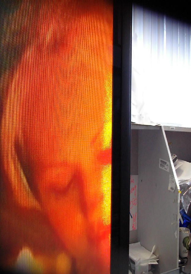

Новые сведенияю. Пропайка ничего не дала. Конденсаторов вспухших нету. Отключил 1 контакт разьема CN301 на плате Y-MAIN, появилось изображение на несколько секунд, правда на четверть экрана (с боков сжато) потом ушел в ошибку фатальную. Видимо это контакт типа Y-MAIN good. Нет ли схемки на боард драйва. Хоть бы знать напряжения источников питания на этой плате VP VS и т.д.
Устранил вопрос не полного изображения пропаяв IC200...204 на плате драйвов.

При отключенном контакте Alarm появляется картинка вся в шумах цветных с любого входа, при отсутствии сигнала(должен быть серый экран)все равно цветной шум. При снижении напряжения +170 шумов становится меньше, при 155в шумов почти нет ниже не опустить напряжение - отключается. Негромко потрескивает гибридный модуль, особенно слышно когда появляется картинка, по напряжению 170 вольт осцилом видны выбросы в такт с потрескиванием гибридки. Заменил все электролитические конденсаторы на плате драйвов - ничего не дало. Думаю что гибридка навернулась и скорее всего придется менять боард драйвов + плату управления PDP ибо судя по практике LG все это борохло меняется комплектами. Нет ли у кого таких плат :
Плата драйвов PKG42B3G1 GK5401191 02A
Плата управления PDP PKG42B3C2 CK5401191 03K-06
