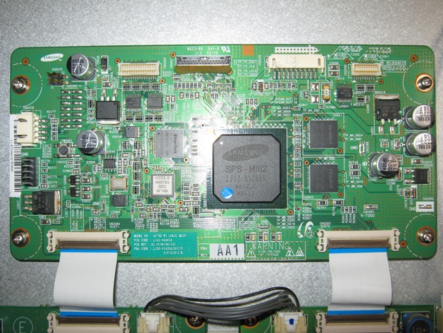

Плазменный телевизор SAMSUNG PS-42E7HR Model Code: PS42E7HX/BWT , майнборд BN94-00837B 00058 - на панели появились вертикальные узкие белые полоски через каждые 3 см. - кто нибудь что нибудь подскажет выручайте господа? Пока ничего не предпринимал! И подскажите как зайти в сервисное меню?
сразу после включения видна широкая синяя полоса на пвнели слева и мелкие синии полоски по сей панели
по истечении минуты работы картина следующая широкой полосы практически не видно а узкие полсы становятся яркими белыми

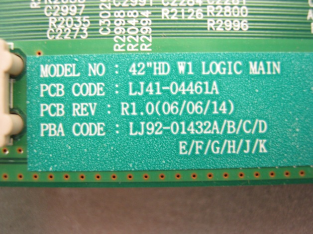

alik v, Разбери ящик , на панели будет стикер с типом(именем) матрицы наклеен .

здесь на панели два шильдика на одном: SAMSUNG PDP MODYLE SDI
Model: S42AX-YB02, на другом штрихкод и под ним 42HD-503673002128(05). Который указывает на тип матрицы?

Сообщение #12 От 23/11/2011 02:31 цитата
Первый
Model: S42AX-YB02

Лоджик у тебя с майном совмещен-нижняя плата со скартами. Но починить ты её сам не сможешь-обратись к опытному специалисту по плазмам.
с какого перепуга? Она как раз стоит под железякой майна.
