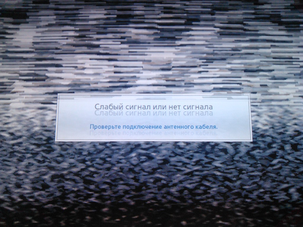

Здравствуйте уважаемые.
Samsung UE40D6510WS с неисправностью - изображение прыгает по вертикали, не стабильно
Код модели: UE40D6510WSXRU
Матрас: LTJ400HV02-V
Майн: BN41-01587
Текон: LSJ400HV01-S
Питалово: BN44-00427A
Проверено все питание с БП в норме.
если отбросить левый шлейф с текона на матрицу то на правой половине изо в норме если отбросить правый шлейф то левой половине изо нет есть только маленькая полоска в низу ряби.
склоняюсь на проблемы с матрицей , но не исключаю текон.

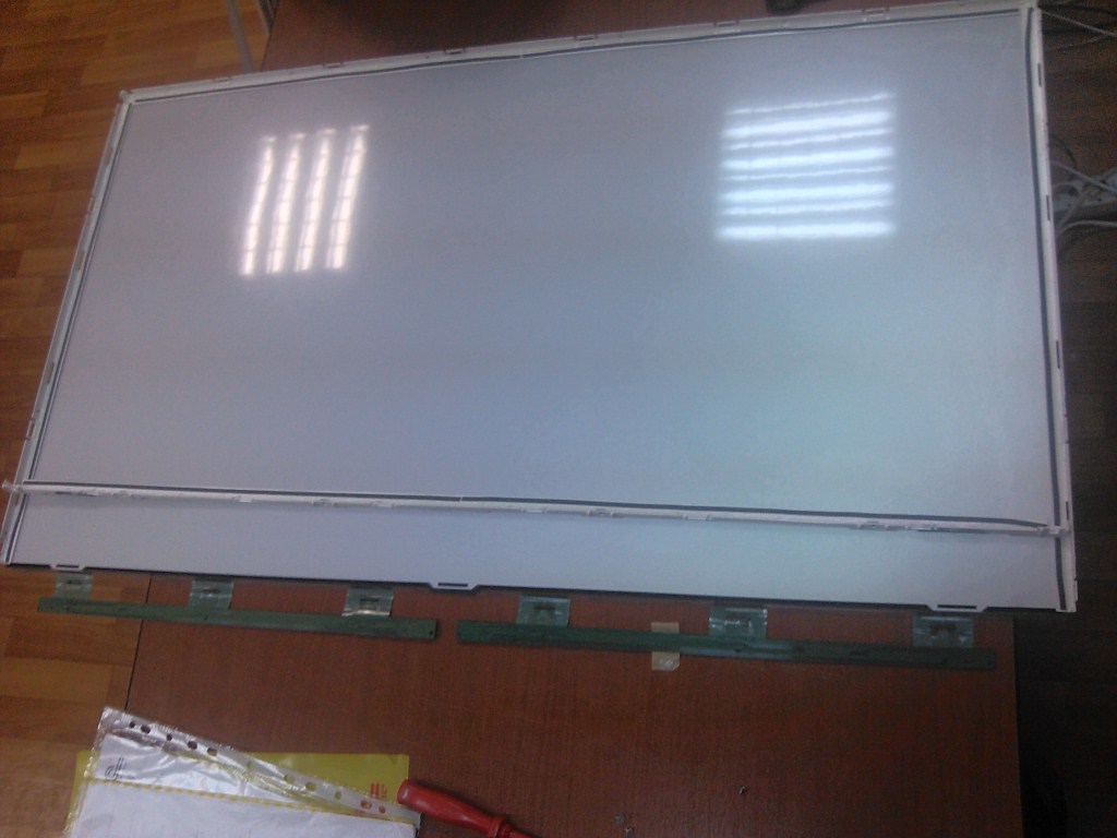

yaudaff
| Santei писал: | | Разобрать всё же придётся и фотки выложить не забудь. |
Спасибо за поддержку , разобрал к сожалению боковых драйверов нету они все находятся на 6 ти шлейфах

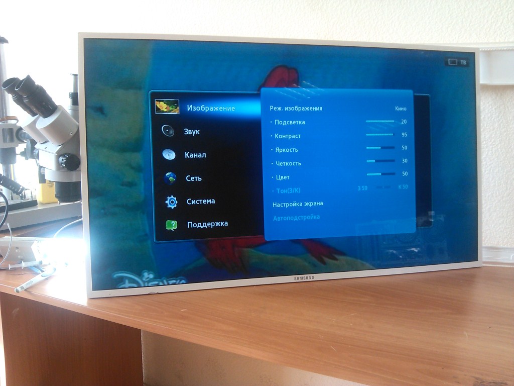

yaudaff
Спасибо этой теме !
Аппарат починил полностью не каких полос и артефактов.
Спасибо всем кто помог и подсказал , главное иметь голову и руки, а теперь ближе к сути решения проблемы.
на не рабочий части матрицы были найдены контакты идущие на стекло (это крайний шлейф).
Резать ничего не стал тк видно в цепи проще выпаять элементы .
после разрыва цепей SKV1,SKV2,SKV3,SKVB1,SKVB2,SKVB3
изо нормализовалась но появилась тоненькая черная полоса в верхней части экрана , после соединения SKV1-SKVB1,SKV2-SKVB2,SKV3-SKVB3. со стороны стекла полоса исчезла.
