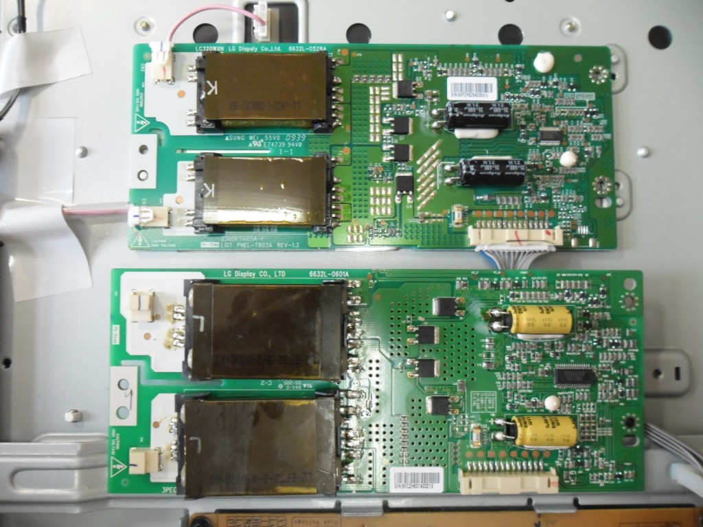

Добрый день . Имееться телевизор LG 32LH3000 шасси 32LH20(если не ошибаюсь). Матрица LC32WUN . Инвертор LGIT PNEL-T803 B REV-0.2 (6632L-0601A) прошивает один из трасформаторов .
В наличие нет ни транса, ни целиком инвертора .
Имееться в наличие донор LG 32LH2000 (шасси идентичное) . матрица
LC32WXN . инвертор LGIT PNEL-T803 A REV-1.3 (6632L-0528A)
В матрице донора установлено 12 ламп подсветки . кол-во ламп в ремонтируемой панели незнаю ( разбирать панель ради подсчитать лампы нежелательно конечно) . Инвертор целиком подкинул - панель работает. Как я понимаю донор слабее чем родной .Кто сталкивалься с такой заменой ? Насколько она адекватна? Или кто навскидку помнит количество ламп в панели LC32WUN?
на фото сверху донор , снизу родной инвертор
  SAM_3 .JPG  199.62 КБ  Скачано: 1072 раз(а)
журавлев костя
Сообщения: 271
журавлев костя
Сообщение #2 От 25/06/2013 20:22 цитата
Я ставил и не такое, работает. Посмотри выход по току, и по напряжению, если разбег в пределах 20 ед ставь, но погоняй.
