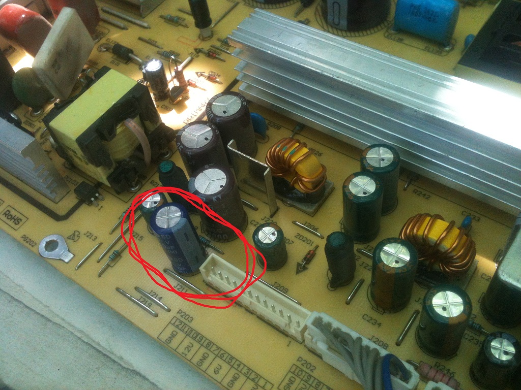

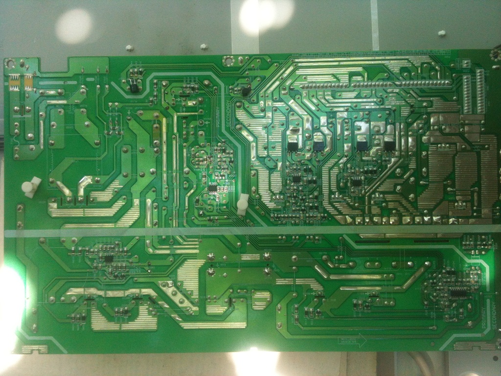

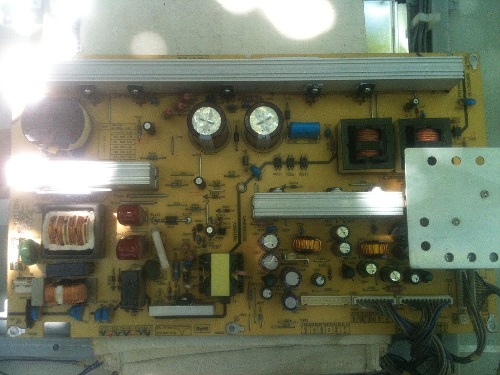

Доброго времени суток попал данный LG с дефектом-долго включается.
Блок питания-LG EAY32731102 FSP286-6F02
микросхема в первичке L6599D
Была вздута емкость по 3.3в после замены все заработало отлично.
(на фото видно синяя менянная ёмкость)
Спустя несколько дней телевизор опять пришел на ремонт с дефектом не включается полностью.
При вскрытии явно чего-то вышедшего со строя не оказалось.
Были перемеряны все стабилитроны и транзисторы,ничего битого или в утечке не было
Были подставлены все ёмкостя как в первичке так и во вторичке.
В общем результат не изменился
При включения аппарата в дежурный режим он работает нормально, горит диодик.
Выходят дежурные напряжения 5в и 3.3в
При запуске - появляются все напряжения 3.3в 6в 12в 19в 24в
и спустя мгновение они быстро падают (как ёмкость разряжается),
но не изменными остаются 3.3в после включения они не пропадают и не пульсируют
Подскажите в какую сторону копать или помогите схемой,
поскольку её я не смог найти.

NeKrOmAnT
Сообщения: 129
Сообщение #10 От 23/05/2013 22:58 цитата
сигнал Power-ON
не исчезал пока не выключишь его пультом...
CHETLAN извените царь батюшка...
Помогите схемой
без нее совсем плохо

NeKrOmAnT
Сообщения: 129
Сообщение #16 От 24/05/2013 12:06 цитата
Беда..
буду рисовать схему..
Подстовлял...
была надежда что в первичке высохла емкость 1 или 10 мкФ
