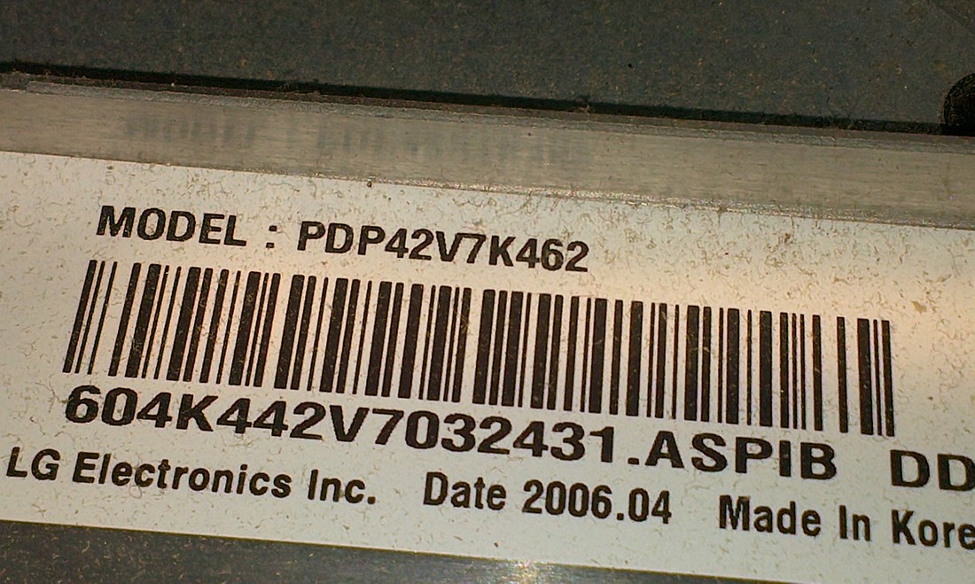

semenov, Выложи фото шильдика панели.
semenov
Сообщения: 90
semenov
Сообщение #3 От 25/09/2016 09:12 цитата
панель PDP42V7K462

Иван Зенин
Сообщения: 6784
Иван Зенин
Сообщение #4 От 25/09/2016 09:41 цитата
Там есть ещё шильдик со значениями напряжений. Фото дефекта дай.

vornst50
Сообщения: 391
vornst50
Сообщение #7 От 25/09/2016 09:58 цитата
Там написано 165 вольт.

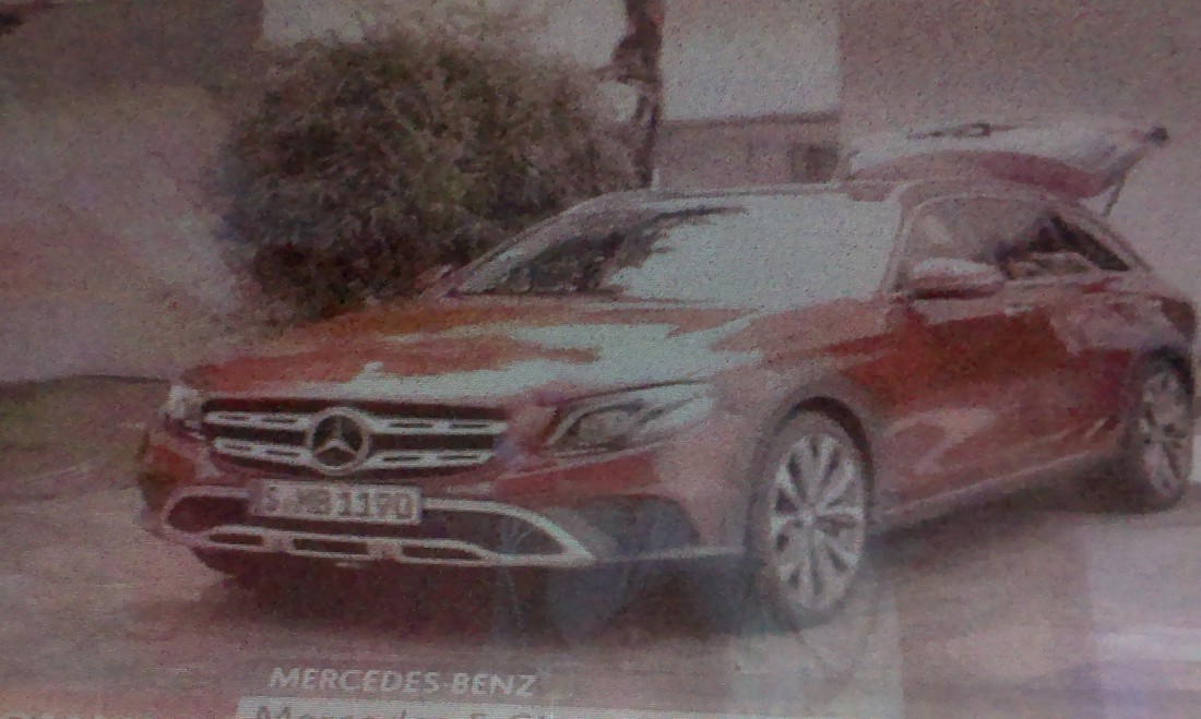

semenov
Сообщения: 90
semenov
Сообщение #8 От 25/09/2016 10:00 цитата
спасибо, ща отсрою и отпишусь
semenov
Сообщения: 90
semenov
Сообщение #9 От 25/09/2016 11:20 цитата
не все конечно отстроил по технологии, но получил вот такую картинку, не могу сообразить как замерить и сколько(вернее как настроить)
Vsetdn-?
Vsetup-?
  IMAG2388.jpg  156.63 КБ  Скачано: 711 раз(а)
vornst50
Сообщения: 391
vornst50
Сообщение #10 От 25/09/2016 11:31 цитата
Выше в теме. скачай с монитора по панели LG 42V7 руководство там все расписано но нужен ослик.

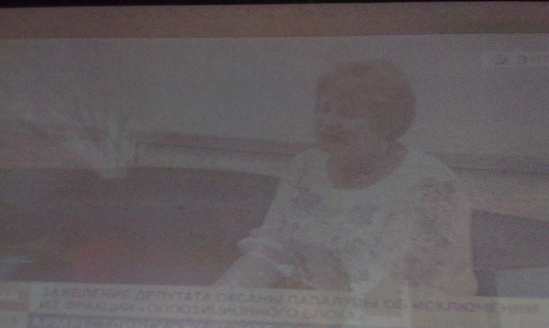

semenov
Сообщения: 90
semenov
Сообщение #13 От 25/09/2016 13:58 цитата
после очередных регулировок получилось изо такое , как в кинескопных ТВ, когда кинескоп подсевший. Вопрос- плазма тоже садится?? и как это проявляется, не похоже на мою.

zuboka
Сообщения: 1057
zuboka
Сообщение #14 От 26/09/2016 00:16 цитата
Посаженой плазме труднее всего воспроизводить белый фон - слегка краснит краными точками - пятнами. Чем больше яркость в меню, тем больше красного снега на белом фоне..
semenov
Сообщения: 90
semenov
Сообщение #15 От 26/09/2016 08:43 цитата
спасибо за подтверждение, как раз мой вариант, на фото четко видно преобладание красного, тема закрыта, всем спасибо.

роман степанов
Сообщения: 26
Сообщение #17 От 30/09/2016 18:26 цитата
semenov так если села панель в автономной режим ты что не заглянул?
semenov
Сообщения: 90
semenov
Сообщение #18 От 01/10/2016 09:04 цитата
пришел аппарат в ремонт, старт был токо в автономном режиме, но изо не было, в углу внизу красные точки были, еще раз повторюсь (в плазме не селен, в том направлении именно как ведет себя севшая плазма) после замены конденсаторов и настройки резисторов, с помощью вольтметра и по ослику, получил вот такую картинку, два резистора настраивал по изо, в противном случае изображения не было.
