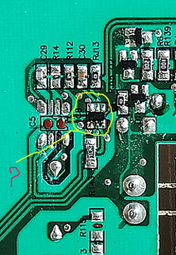

Блок питания MP123-24. Не могу разобраться , чем заменить IC8.

Может что то можно воткнуть вместо неё на свободное место IC5 ?

Рисуй схему и выбирай, что душу больше обрадует.

Изучаю второй вариант, не зря там свободное место под IC5

8 ног быстрее найдешь. Рисуй - ( хоть от руки ), фото в тему. Надписи на родной в тему!? Ацетончиком лак....

надпись LPP 31

тут ответил и про 8-ми ногую

, качай мануал
http://archive.espec.ws/section913/file29464.html
И вот здесь еще чего нибудь найдешь
http://monitor.espec.ws/section31/topic215972.html

Замена ШИМ SOT23-6 на LD7750R SO-8
