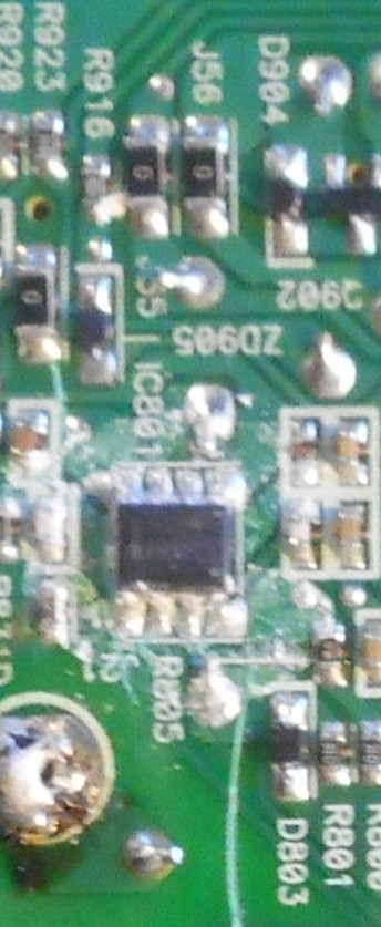

| Состав : Панель PDP42V7U462 ,БП- EAY32808901, майн DPP- 42A2LMBD,пульт R-55EO5,Z-6871QZH041B, Y-6871QYH036D. Нужен или вход в сервис, или прошивку . |

kikos-58
@strannik@
kikos-58, что шить собрались ?
42v7 панелька не молодая , мож для начала стоить уделить должное внимание игреку ? |
kikos-58
| А что игрек. На подмену нет. Питание в норме.Осмотр пропайка результата нет. Гибридки,конденсаторы...менять.? |

Jorj.K
| Панель 42V7 если отработала более 10 000 часов то мурахи цветные будут практически неизбежно, полезно махнуть на игреке все люмяхи и попробовать немного подстроечники ап даун покрутить, посмотреть есть ли реакция,а еще тама может быть взорванный полевик в гибридке (в обрыве), проверяется выпаиванием или осциллом (если знаешь где и кого смотреть).P.S. следует помнить что на иксе тоже есть гибридка. |
Михайлов
| kikos-58, что то не похоже по твоей картинке, ни на сервис, не на прошивку. Jorj.K, заметил: следует помнить что на иксе тоже есть гибридка..... В моём случае картинка была как на севшем кинескопе, с преобладанием красного. Причина была в ИКСе , а не в Y. |

REKKA
Сообщения: 3722
| kikos-58, фото изображения что ,стало(.....с мурашками) и фото внутренностей дайте |
kikos-58
| REKKA писал: | | kikos-58, фото изображения что ,стало(.....с мурашками) и фото внутренностей дайте | Вот не могу загрузить заархивировал 6 мб,а сайт пишет что больше 10мб. Давлю выберите файл,открыть и отправить....не залазит. Я бы и блоки и изобр добавил. |
