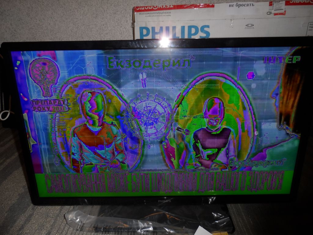

Есть ТВ Philips 37pfl3507h/12, майн 715g5155-m01-003-005x, панель lc370eue.
Нужно заменить майн, ставлю от 39pfl3807t/12(майн - 715g5155-m1b-002-005k, панель TPT390J1).
Для 715g5155-m1b-002-005k в сервисе ставлю код панели 157, что соответствует панели lc370eue, изображение переварачивает, но цвета не стают на место(ореолы).
Шасси одинаковое, TPM92la.
Где мне ещё что поменять, для исправления проблемы цветности(ореолы)?

Сообщение #8 От 18/02/2017 00:15 цитата
Фото покажи.
book
Сообщения: 12
Сообщение #9 От 18/02/2017 00:39 цитата
вот
Фото редактировал B.B.
  SAM_2795_1.jpg  158.49 КБ  Скачано: 359 раз(а)
book
Сообщения: 12
Сообщение #10 От 18/02/2017 02:11 цитата
Так и не нашёл описания, в шасси есть R4098, идёт от LVDS_Select к DVDD3v3, так в плате pfl3507 его нет, а в pfl3807 он есть, выпаяв, картинка стала на место.
В сервис мануале не нашёл, какую роль он исполняет.
Мож кто подскажет, какую роль он выполняет и на сколько критично использование без него?
