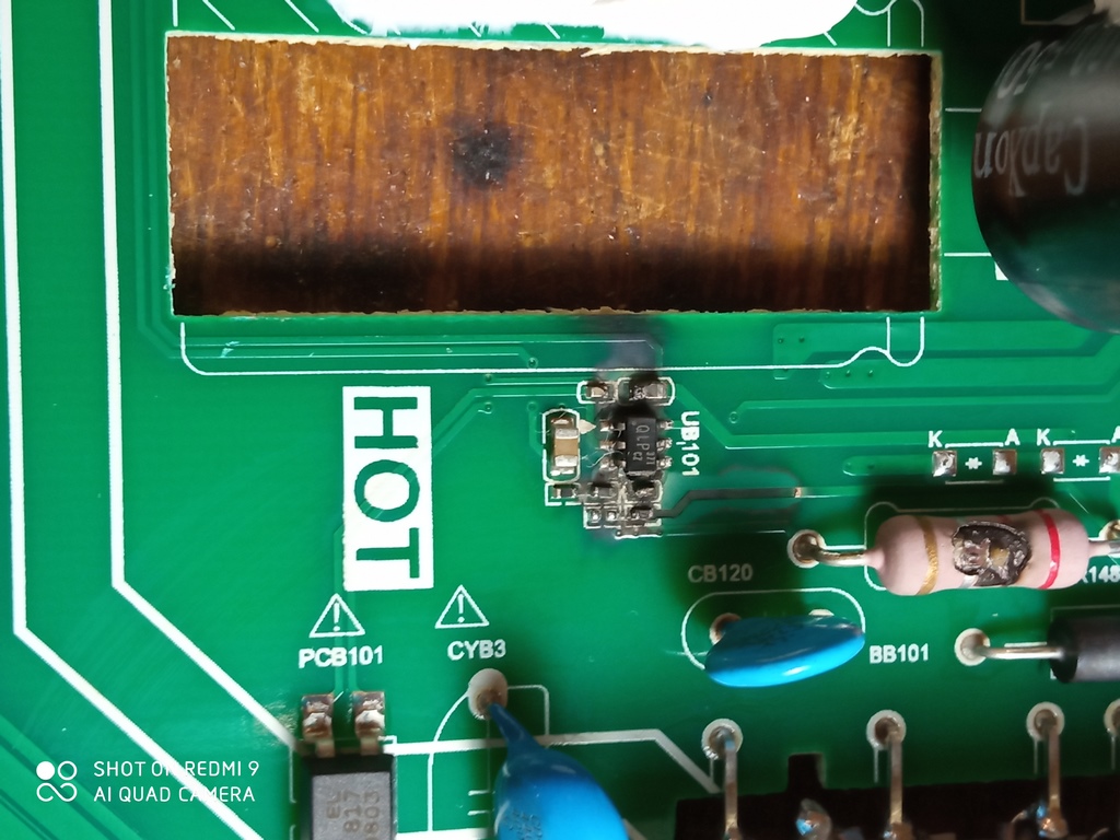

LCD TV Sony KDL-40P2530 шасси SE-1, показывает ошибку 4(4 раза моргает красным). Состав CXD9901,TDA9974, MCZ3001.
После включения тв пытается запуститься. подсветка не загораетсь(правда иногда может кратковременно запуститься), потом срабатывает защита и показывает четвертую ошибку. Вычитал что это ошибка инвертора, после пропайки инвертора он запустился минут на 5, и снова ошибка. Питание инвертора 18,2В вроде стабильно, не плавает. Подскажите пожалуйста что надо проверить в инверторе, опыта в ремонте таких зверей практически нет, кроме замены литов, предохранителей, и др мелочи.

Да уж. Проблемма решилась. Все таки виноват синий в инверторе, как я сразу не обнаружил. Приношу свой извенения всем кто потратил время, а учиться всетаки надо.

Иван Зенин, пред у него в утечке был.

Сообщение #13 От 23/12/2020 11:34 цитата
Синий пред - F003 на плате инвертора. Расчетные значения 63в 0,5А. Такая же фигня была на KDL-40U2000. Поменчл на самовосстанавливающийся - всё заработало.
